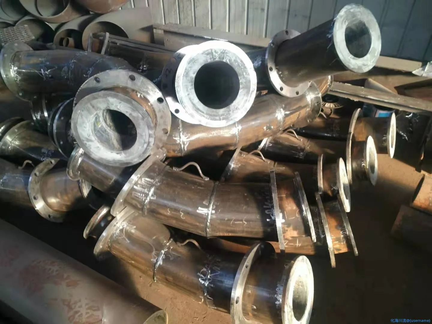

旋流器溢流弯管耐磨陶瓷制作旋流器是一种用途广泛的湿式分离分级机械设备,用作固-液两相介质的分离装置,主要用来完成液体澄清、料浆浓缩、固相颗粒洗涤、固相颗粒分级与分类、液体除砂等多种作业。迄今已经在矿物加工、化工、石油、轻工、环保、采矿等部门得到了广泛的应用。旋流器溢流弯管经常磨漏,影响旋流器的使用寿命,公司研制耐磨陶瓷旋流器溢流弯管,耐磨性能好,可以长期使用。
水力旋流器溢流结构,包括一个旋流器、一个矩形断面渐开线蜗壳和一段喉管,其特征在于喉管上端垂直插入矩形断面渐开线蜗壳的中央并与渐开线蜗壳焊接,喉管下端与旋流器的溢流管经法兰相连接。溢流弯管有直管段、180度弯管、法兰构成,由于溢流弯管冲击比较大,采用离型力陶瓷复合工艺生产,耐磨层和钢管成为一体,不会出现陶瓷脱落现象。钢管采用国标无缝钢管,尤其弯管半径控制在合理数据之内。改造后的溢流弯管方便安装拆卸,更换方便。

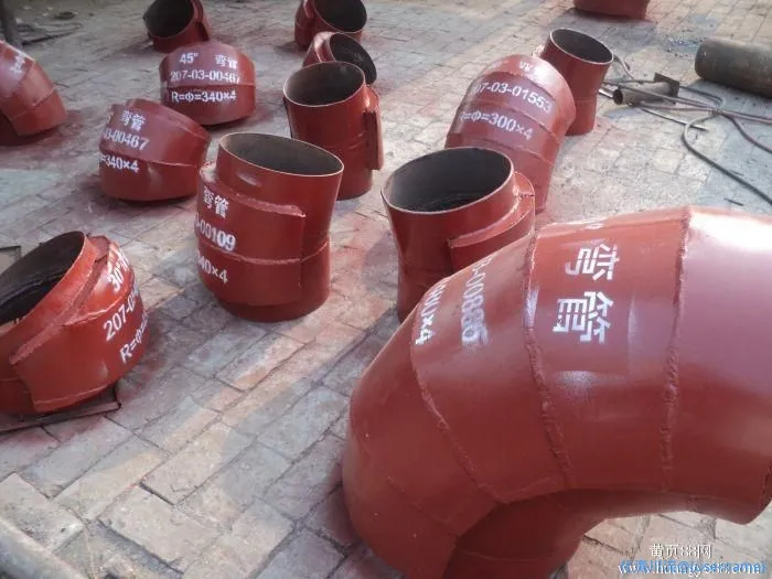

陶瓷内衬复合钢管
陶瓷内衬复合管具有刚玉陶瓷强度高、韧性好、抗冲击、焊接性好、硬度高、耐磨性好、耐腐蚀、耐热性好等优点,克服了刚玉陶瓷硬度低、耐磨性差、陶瓷韧性差的特点。因此,复合管具有良好的耐磨性、耐热性、耐腐蚀性、机械冲击性和热冲击性,以及良好的焊接性。经常应用于输送颗粒状物料、研磨和腐蚀性介质的耐磨、耐腐蚀管道。优点可以直接焊接,相对成本比较低,提高整体管道耐磨性好。

耐磨陶瓷弯管技术规范要求
1、耐磨陶瓷弯管主要用来抵抗混合气流的冲刷磨损对管道的损害,防止混合气流因磨损而泄漏污染环境,并尽可能的延长管道的使用期限。
2、耐磨陶瓷弯管及耐磨陶瓷直管的设计、制造和验收采用国际、国内现行规范、标准。内衬陶瓷耐磨弯管要根据yb/t176-2000标准设计制作。
3、耐磨陶瓷弯管接口尺寸、外形尺寸、流通截面和其他设计参数应符合要求;要与管道或其他设备有很好的连接,密封性好。耐磨弯管与耐磨陶瓷直管之间的所有焊口内壁现场应用同样工艺补贴陶瓷片,陶瓷应平整并形成光滑面。
耐磨弯管的直管段的管径及材质的选用应便于与送粉管道的焊接。
耐磨弯管的外观应光滑、无毛疵、无氧化层等缺陷。
耐磨弯管的内表面应无缩孔,缩松砂眼等铸造缺陷。
耐磨陶瓷弯管图纸设计
4、 耐磨陶瓷弯管与相应的前后直管段(表中的L和K)应整体交货,既可以在现场直接进行安装而不需预组装。表中弯管的L和K直管段与相连接的煤粉管道直管段连接处不贴陶瓷的长度不得大于100mm。
5、根据工作环境,耐磨陶瓷弯管内衬氧化铝陶瓷片(质量含量95%),设计厚度8mm;弯管材料为20#钢材,设计厚度10mm;所采用氧化铝陶瓷(质量含量95%)具有高素坯密度、密度分布均匀、晶体结构致密、力学性能和耐磨性能优异等特点。
6、经热割后所需焊接钢件断面或边必须清理除渣。
