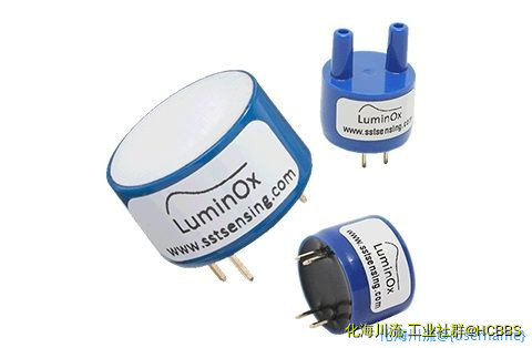

基于光学技术的固态光学氧传感器在几乎所有方面都超过了电偶燃料电池。电偶燃料电池曾经是氧气传感技术的基准。
这些氧传感器像电池一样工作,使用与氧反应的消耗性电解质。然而,电原氧传感器的准确性一再受到质疑。
它们与其他气体的交叉敏感度以及其中使用的化学物质的消耗速率取决于目标气体的浓度水平。
固态光学氧传感器的四个主要优点:
1.低成本固态光学氧传感器
通常,固态光学氧传感器与电化学传感器相比具有成本竞争力。人们普遍错误地认为,与原电池相比,该技术需要增加前期投资,但这种情况很少发生。固态光学氧传感器中的非消耗性技术可以提供可观的长期成本节约,同时为电原电池提供额外的关键优势。
2.固态光学氧传感器可在更宽的温度范围内工作
电化学传感器对温度敏感,因此需要使用硬件或软件方法进行外部补偿。LuminOx内置温度和压力传感器,可在冰点以下工作。LuminOx不仅测量和补偿温度,而且它的两线通信接口允许测量和传输气体温度和压力。
3.使用寿命长
电化学氧传感器的主要缺点之一是其工作的耗竭性。光学技术通常建立在非消耗性技术的基础上,比如荧光猝灭,它利用脉冲光激发的氧敏感荧光染料。检测到这种荧光,并测量荧光随时间衰减的速率,作为ppO2的函数。
SST Sensing公司的LuminOx固态光学氧传感器可以使用5年以上,长期提供高性能和极其可靠的氧气测量。
4.几乎没有交叉敏感性
电化学传感器通常带有一系列交叉敏感气体,这些气体会影响氧气读数,从而增加或减少输出电流。光学固态光学氧传感器与其他气体的交叉灵敏度小,因为氧的发光/荧光猝灭对氧分子具有高度选择性。
来自SST传感的固态光学氧传感器
SST Sensing专注于工业应用中的气体传感解决方案和顶端氧传感器。我们提供氧化锆氧传感器和基于荧光猝灭原理的光学氧传感器。
此外,SST的LuminOx系列光学氧传感器符合RoHS和REACH标准,因此在制造过程中不使用铅或任何其他危险材料。
