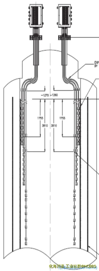

带二次保护腔体的柔性铠装多点

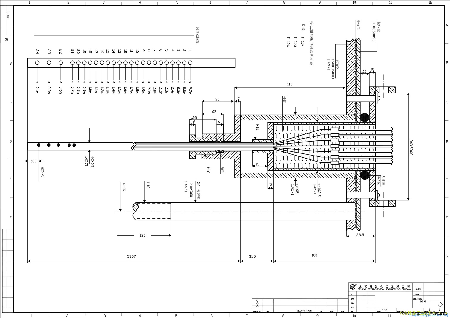

迷你多点热电偶
通常6mm直径保护管内能装20-30个测量点
3mm能装10个点
用于列管反应器或小试中试装置
