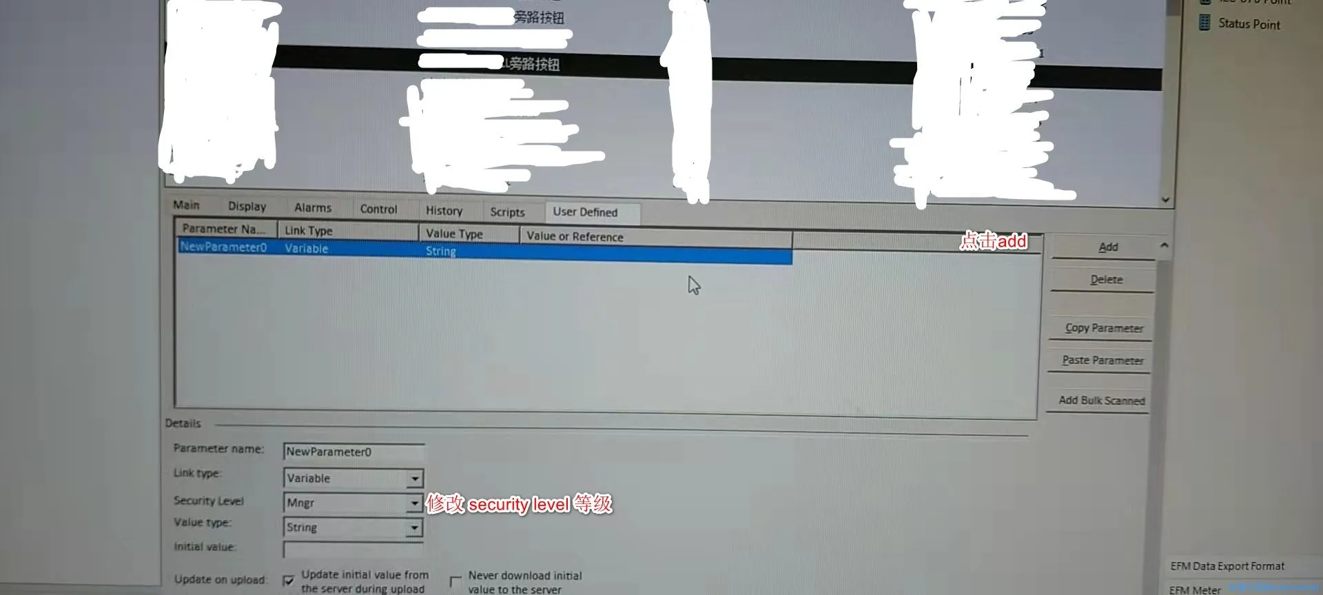

霍尼韦尔的SM sis系统 监控软件Experion station如何进入观察模式,要求我们SIS有操作权限,不想问厂家?我试了MNGR,SUPV ,OPER这三个密码,都能操作。

SIS有操作权限,简单点也就是“旁路按钮”有权限的人才可操作,可以提高"旁路按钮"安全等级。在组态位号表中修改。
