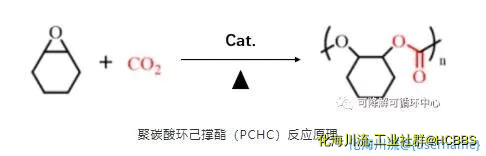

    本项目采用研发的高活性非金属催化剂,进行二氧化碳/ 环氧环己烷共聚制备二氧化碳基可降解材料—聚碳酸环己撑酯(PCHC)的中试试验。
    聚碳酸环己撑酯(PCHC)反应原理
