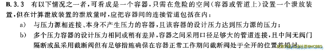

压力容器,非反应容器。但是需要氮气顶料,这种情况下,能不能在氮气管路上装安全阀而不容器上装?在容器上装还要考虑物料性质,在氮气管路上装,碳钢的就可以了。而且多个相同压力容器可以合用一个安全阀。就想蒸汽分汽缸与夹套釜的关系。但是有人说压力容器一定需要安全阀,有没有做过的大师,麻烦指导下。

多个合用肯定是不可以的。

企业微信截图_16448433394958.webp 这是GB/T150关于多个设备合用安全阀的要求,供参考

凡使用有压力的压力容器就一定需要安全阀,主要是为安全生产考虑同时也符合技术标准规定。
