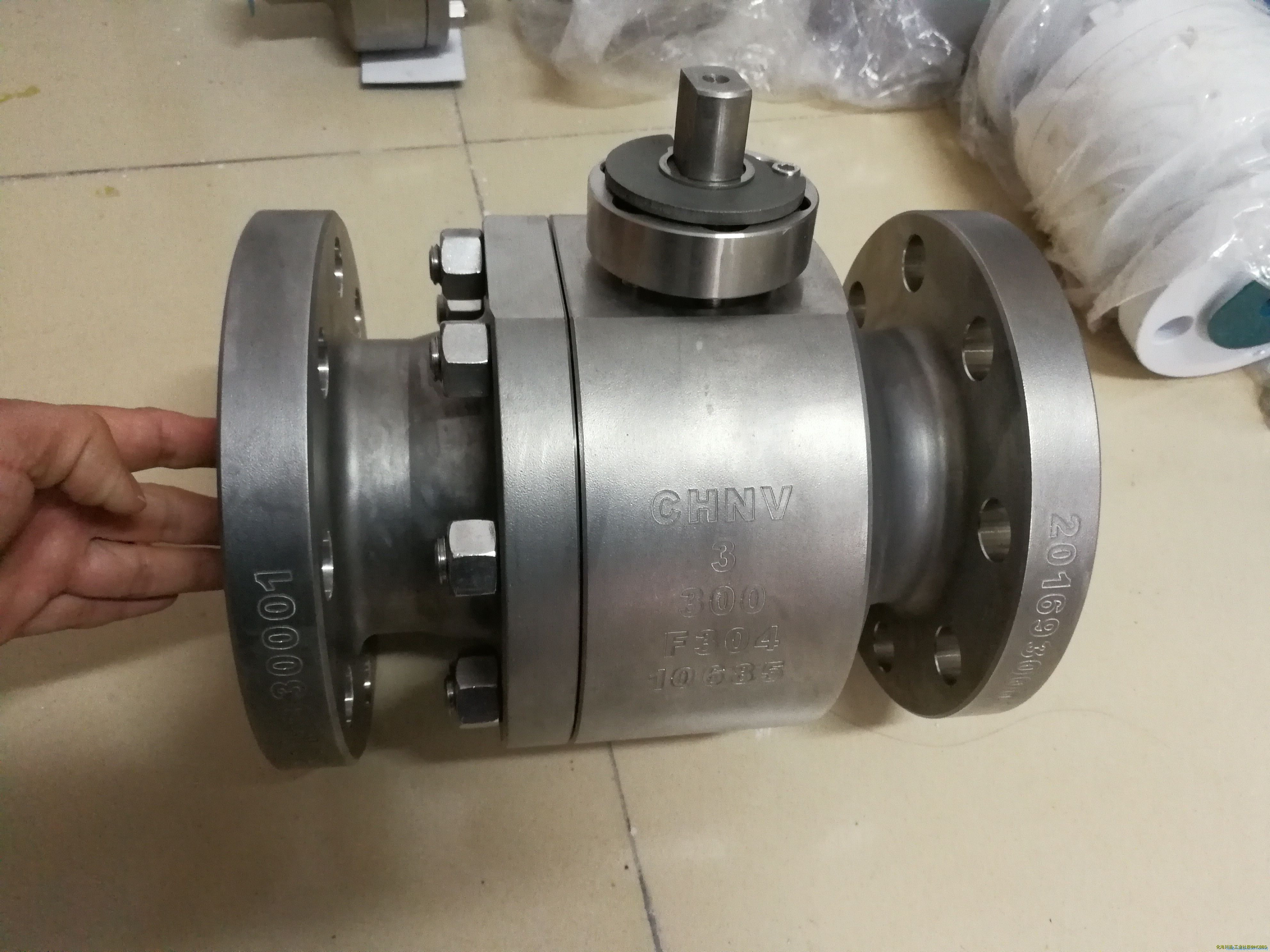

各位好,有个问题请教一下。浮动球阀出现了季节性泄漏,泄漏点在阀杆处,现需要更换盘根,但无论用什么办法都打不开压盘,大家有没有出现这种情况,怎么解决的。介质是天然气

最好上个片子看看阀门长啥样。球阀结构各异,有个片子作参考便于讨论,供参考。

是浮动球阀,手轮驱动

自贡家的球阀

如果压力高,需要卸掉负荷才可以检修。
将控制机构拆掉(手轮),填料压盖螺栓松开,并取出。里面的填料估计是石墨材料,继续填充补加就是了。一般的泄漏稍紧固压盖螺栓就可以解决了,无需检修。除非压盖紧固到底,就得进行上述补加填料了,供参考。

现在是压盖根本打不开,取不出石墨盘根

拍个片子上来吧。 填料压盖用撬动的力就可以了啊,里面的石墨填料如果需要全部清理,直接做个凿子型的工具直接硬性破坏就可以铲除了啊。  详情 回复 发表于 2022-2-12 09:27
球阀是室外安装的吧,因为一整年的温差太大,冬天零下,夏天太阳直晒,阀盖温度甚至能到100+摄氏度,所以一到冬天填料位置就开始泄露,再就是一整年在室外风吹雨淋的,整个阀盖压料螺栓全部锈死,拆不动了。

可能是生锈,卡住了吧,盘根的来说很容易拆出来。变形了?

是不是低温气体?如果是,泄压后用蒸汽考一下,有可能里面有水汽冻住了或温度低压盖被抱的太紧了,个人观点仅供参考。

请问这个阀门是什么型号?用在什么地方的?看起来不便宜吧
发表于 2022-2-16 11:44:14
锻钢固定硬密封球阀; 天然气、氢气管线,压力300lb, 1、填料带碟簧活载 2、密封面与球体喷涂镍基合金厚度大于1mm 3、阀体为锻件材质 4、密封填料满足低泄漏认证要求。  详情 回复 发表于 2022-2-16 16:05

首先阀门要从官道上拆下来 要不然管道里有压力是打不开的,另外天然气也属于低温介质了,可能是冻住了  温度高于零度之后 左右均匀的敲下阀杆就能拿出来了,有阀门上需要的话可以联系我 15888739205  温州阀门厂家

涉及到六个阀门盘根都拆不下来,所以来问问大家有没有拆过的,有没有遇到难拆的
