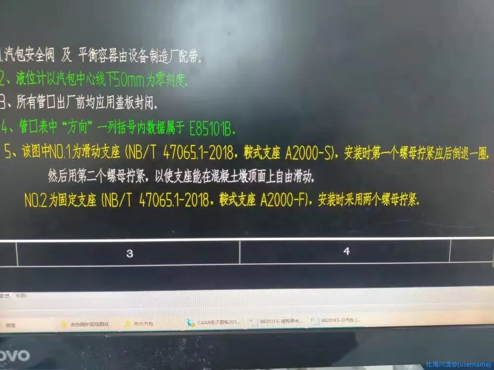

详见图片中第五条的技术要求。没看懂啥意思!!!谢谢大家

滑动支座靠近底板的第一个螺母拧紧后松一圈,然后拧紧第二个螺母,让第二个螺母与第一个螺母拧紧,保证第一个螺母与鞍座底板之间有一定距离,设备升温膨胀时滑动支座才能滑动,要是都像固定端那样拧紧螺母把鞍座紧紧固定在基础上,滑动支座就没有意义了。
也就是每个螺栓上面是双螺母对吧?

双螺母,防脱。

嗯,正常都是配的双螺母。

双螺母具有自锁功能
