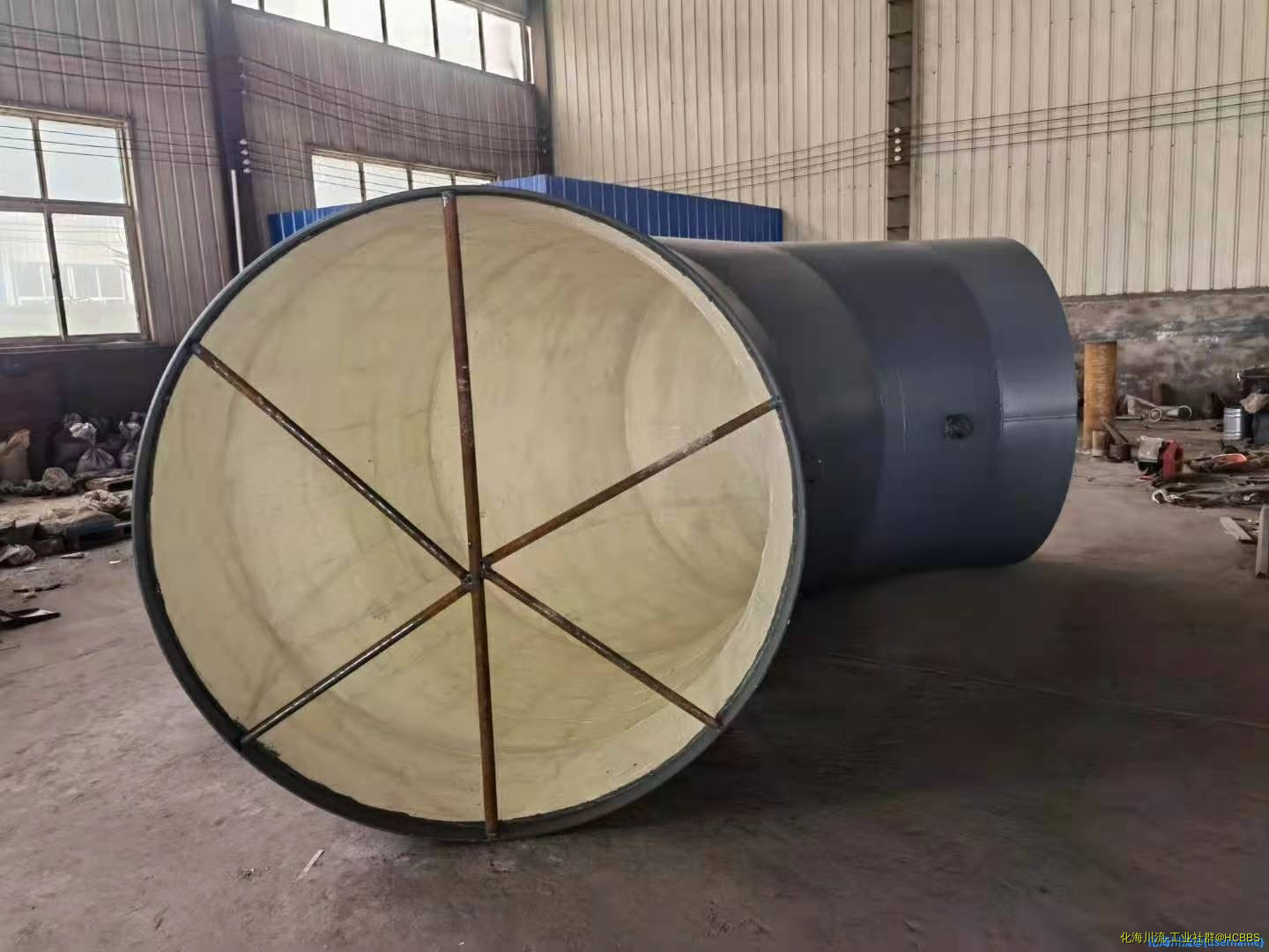

耐磨弯头技术参数
    耐磨弯头经常用在电厂、钢厂、洗煤厂耐磨管道,由于优良的耐磨耐腐蚀性能,在耐磨行业领域应用越来越广泛。好多采购人员对耐磨弯头技术参数不太了解,下面就详细介绍一下。
一、设备参数
    (1)耐磨弯头的设计、制造及技术性能、化学成分、物理特性检验及试验,包装运输均应符合电力行业标准DL/T680-2015《电力行业耐磨管道技术条件》的要求。
    (2)耐磨弯头进出口各带一定长度的直段,与送粉管道焊接。现场耐磨弯头焊接应无特殊要求,以保证产品在现场常温焊接时焊接性能良好。
    (3)耐磨弯头在运输和吊装过程中做好防碰撞措施,管件用草绳、木箱等弹性材料进行捆扎和包装,所有弯头均应焊接专用的吊装环。
    (4)陶瓷耐磨弯头执行标准DL/T680-2015《电力行业耐磨管道技术条件》。

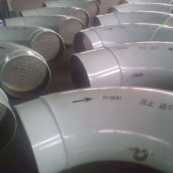

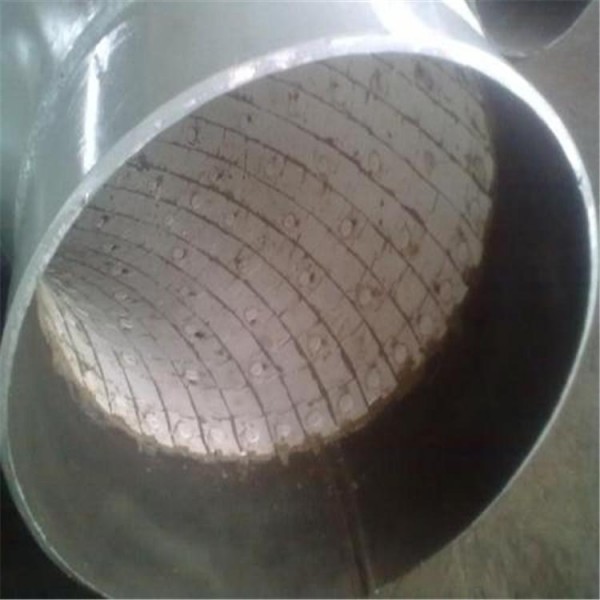

    (5)耐磨弯头基材选用无缝钢管,壁厚为10mm的16MnG材质;弯头内部粘贴插接耐磨陶瓷片,内衬耐磨陶瓷厚度为10mm,陶瓷粘贴插接紧密、规则,耐磨陶瓷洛氏硬度≥80HRA、抗压强度≥850MPa、使用温度范围0-200℃、抗弯强度≥290MPa、氧化铝含量≥95。
    (6)耐磨弯头及管道内外表面应平整光洁,无毛刺、毛边、粘砂、多肉或缺肉,无裂纹、疏松、气孔或气泡。
    (7)弯头外部金属表面保留金属面光泽,便于检查及验收。
    (8)弯头两端要做好坡口,坡口夹角∠70°,钝边厚度2mm,与现场粉管管道相匹配,便于现场安装。
    二、耐磨弯头厂家按照陶瓷耐磨弯头生产工艺生产,做到巡检、定检相结合,保证耐磨弯头出厂全部合格。

耐磨弯头种类多,规格复杂,这要求生产厂家及采购人员需要多沟通,以保证,所采购的产品能够适用现场工矿。其实陶瓷弯头的定做加工费用并不高,种类大体可分为,粘贴陶瓷片弯头和内衬陶瓷复合弯头,内实整体氧化铝管弯头三种比较多,用户可以根据自己的使用情况,来选择不同工艺加工的弯头,其中以陶瓷复合弯头,价格低,实用量比较大,应用电厂、钢厂、水泥厂。
