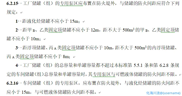

简介--造纸厂的双氧水罐区,一个<200方的双氧水罐,有四台泵露天布置。现在我们有个争论,如果是按建规来卡,直写了罐区到泵房的间距要求,露天布置的卡不上泵房,是否可以按照同程装置来考虑直接放在防火堤外面? 请各位大神指教!!!-登录查看全文

简介--我单位露天布置的泵也按泵房考虑,走的50160,参考一下-登录查看全文
发表于 2022-1-19 08:49:52
简介--建规好像没有相应的要求,根据GB50016、双氧水危险性类别及GB30000.14,含量>8%的双氧水火灾危险性类别为甲/乙类,从严考虑按GB50160第5.3.5条与泵区间距10m,如果储量不高且含量不高可以参考GB51283第6.2.15条执行 ...-登录查看全文
