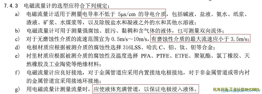

发酵液能用电磁流量计测量吗,会不会电导率很低导致无法测量

发酵液用电磁流量计计量可能是最好的选择。
1, 发酵液的电导率一般不会很低,因为微生物生长需要营养物质和一些无机盐,这就决定了发酵液的电导率不会很低
2.  发酵液中悬浮物很多,其他形式的流量计大多有内置的测量元件,悬浮物会对这些元件产生一定的影响,而电磁流量计内部除测量电极外无阻挡元件
3.  电磁流量计内壁光滑,在操作间隙进行清洗消毒时无死角,满足卫生规范要求
4.  电磁流量计的精度较高,且几乎无压力损失,适合低压力低流速管道的计量
