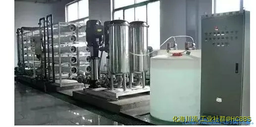

循环水处理技术
根据企业循环水系统的特点和工艺条件,结合当地的水质特点,选择适合企业运行条件的水处理方案,通过加药等措施,控制循环水指标在一定范围内运行,既保证生产设备的长周期运行,又提高了循环水利用率。循环水处理技术的利用,既能给企业带来显著的经济效益,又能为社会带来良好的社会效益。所以循环水处理技术应用是非常有必要的。
