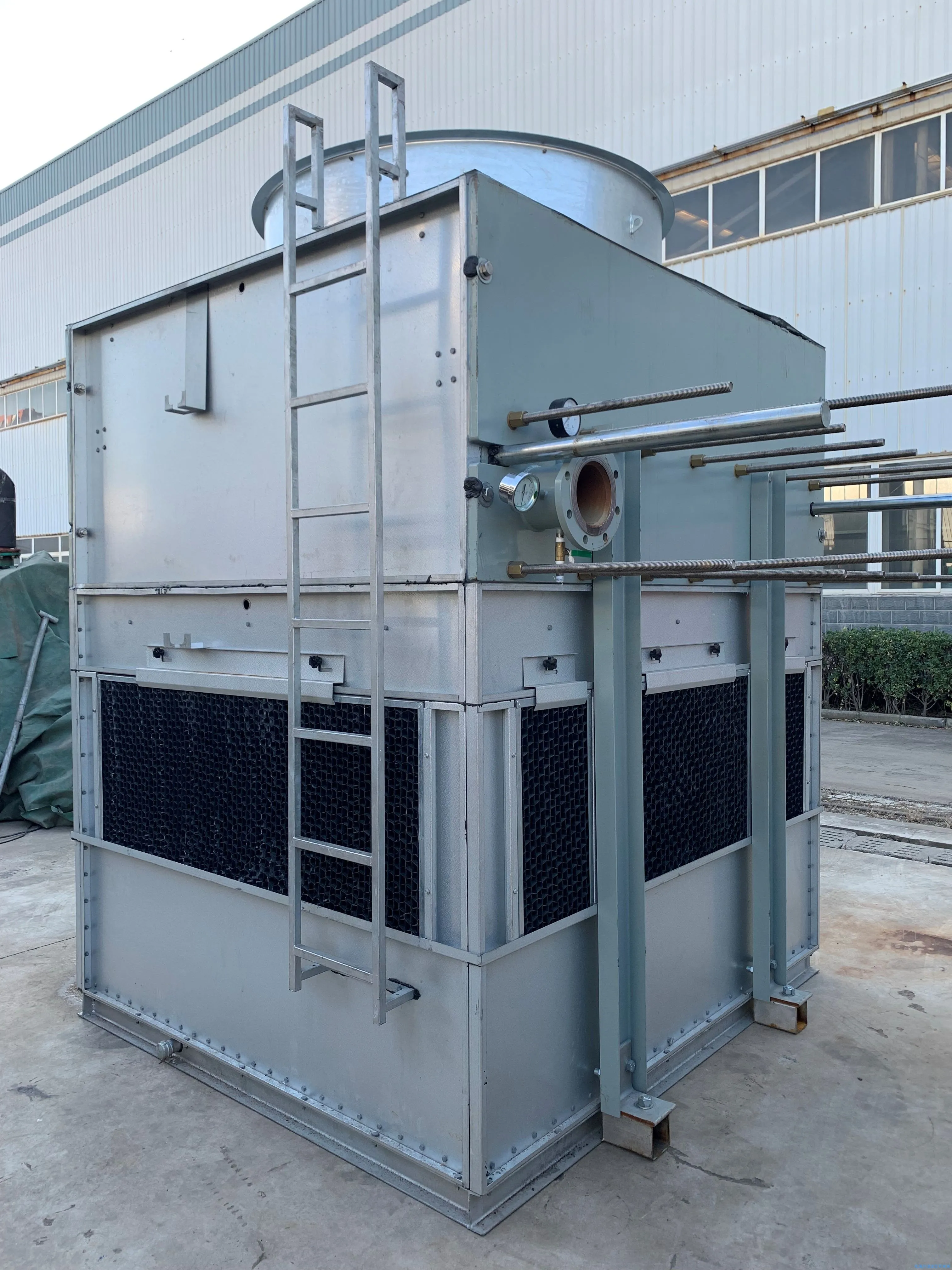

在闭式冷却塔选型设计的时候一般都会考虑客户当地的湿球温度环境气象条件因素的影响,这些因素对闭式冷却塔的冷效,安全运行等影响较大。我国南北方气候温度差异大,因此,闭式冷却塔在不同地区使用,也有不同的应对措施。艾可米克就跟大家说一说地区条件对闭式冷却塔冷却效率的影响。
1、 冷效与当地气候温度的关系
冷却塔是蒸发式空气冷却设备,冷却的基本条件是需要有水的蒸发,从而散热降温,而水蒸发与环境湿球温度有很大的关系。常规来说,湿球温度越低,蒸发能力越强,冷却塔的冷却效越高。因此在北方低温干燥气候环境中,冷却塔效率最高,而南方湿热气候环境中,冷却塔的效率最低。所以,南方选用冷却塔往往需要放大塔型,而北方可以用较小的塔型实现较大的冷却能力。换句话说,温度,湿度都会影响闭式冷却塔的冷效。
2、 关于结冰问题
地区差异不仅影响冷却塔的冷效,对于冷却塔的一些特殊影响也要求冷却塔厂家在设计的时候考虑地区气候差异。我们熟知北方地区往往冬季气温低,冬季气温经常在零下10甚至更低,这种气候下,用户冷却系统一旦因意外停机,来不及排掉系统的循环水,后果非常严重。多数情况,闭式冷却塔冷却盘管会结冰爆管,造成设备损坏,严重的会造成所有闭式冷却塔报废,逼迫用户长时间停工停产,对用户造成不可估量的损失。
所幸,深圳艾可米克技术有限公司设计生产的可拆板式闭塔,具有抗结冰,结冰后不爆管的特点,为用户排除了冬季结冰的隐患。
所以用户在选择闭式冷却塔的时候应尽可能选择没有隐患的设备。
3、 关于干空冷的问题
我们知道冷却塔散热跟环境温度有很大关系,尤其是闭式冷却塔,环境温度越低。冷效越高,当环境温度低到一定的程度,用户往往会希望直接采用干空冷,不用喷淋水,这样可以节约大量的蒸发水损失。
诚然,干空冷不用喷淋水,每小时将近1%的蒸发损失可以节省,大型工业用户,动辄上万吨的循环水量,每小时蒸发量达百吨,每天损失超过20000多吨水,整个北方冬季如果能免除损失的话,每年三个月可节约资金上百万。
然而,常规的闭式冷却塔在没有喷淋水的状态下,几乎没有冷效,这是它的冷却器结构决定的,盘管冷却器与空气的对流换热几乎没有效果。
一种全新的板式闭塔,由艾可米克研发成功,在冬季干冷状态下,换热效果完全可以媲美湿冷闭塔,这样就可以放心地为用户节省冬季的水损失,而不影响用户的冷却需求。
事实上,艾可米克板式闭塔不仅在冬季可是实现干空冷,春秋季温度较低的时候(环境温度低于15℃)也可是采用干空冷,节水节能。
艾可米克闭式冷却塔在设计的时候,喷淋系统是根据温度自动开启的。这就是考虑到环境温度会有所变化,在温度比较高的时候,依靠空气的热交换进行冷却达不到实际的要求的时候,就会自动开启喷淋水来辅助制冷,通过水蒸发吸收热量来降温;如果环境温度比较低的话,不用开启喷淋就可以完全达到制冷的效果,实现了自动化切换,既保证节水,又保证了冷效
