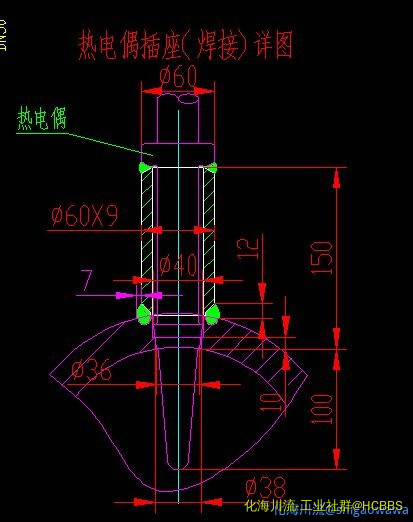

求各位大神不吝赐教,锅炉厂在集箱上给预留的底座接口如图,选锥形保护管螺纹连接的热电偶焊接在这个底座上,应该选多大的螺纹?M27x2还是33x3的?热电偶多长合适? image.png x2

一般选用M27X2即可,除非隔爆且高强度或者气体压力式温度计会选用M33X2;<br />插入长度按照选型规范要求,<br /><br /><br />
谢谢指教,27×2的跟这个60×9的底座,可以焊接吗?

这图上画的是焊接连接,你也说了要把套管焊接在底座上所以肯定选焊接套管啊!套管和测温元件的连接就可以按厂家的标准了,或者指定一个方便以后更换!

可以去现场看看,我看你这图,这上面是不是还得焊接个m27*2的凸台,如果是选型的时候,就得注意一下热电偶的总长度计算
