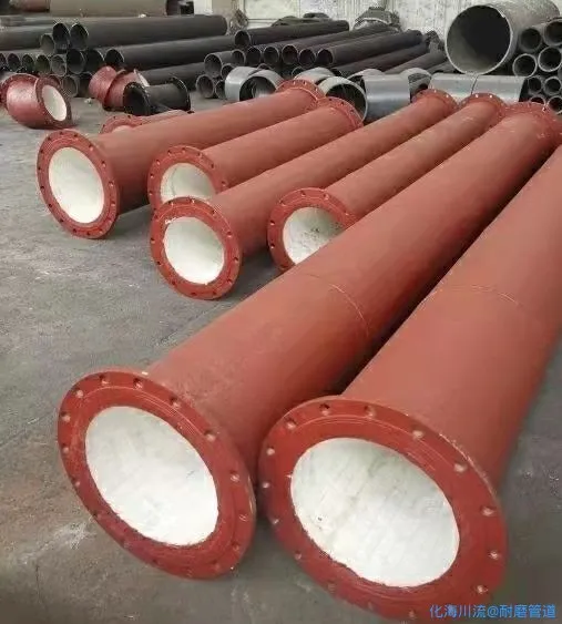

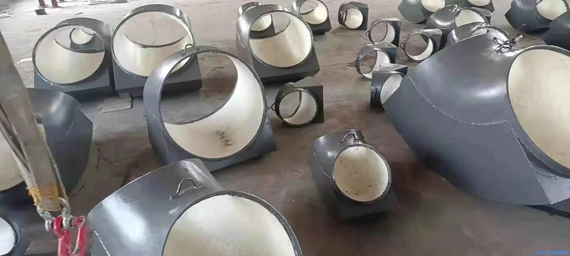

电厂陶瓷弯头输灰管道经常使用,国内外电煤所含杂质(包括石块等)较多,品质很低,应用在电厂输灰耐磨弯头,存在着磨损严重,寿命较低的问题。采用陶瓷耐磨管道,效果明显。
1.输灰内衬陶瓷复合管采用凸凹镶嵌防脱落型陶瓷贴片结构,用于输灰系统,钢管厚度不小于5mm,陶瓷厚度小于8mm。
2.为减小管内输送阻力,单个弯头陶瓷外管需采用整体式或热煨弯头结构形式,单个弯头不能使用虾米腰弯头或拼接弯头结构。
3.为减少泄漏发生率,直管单个管件长度不低于6米,单根陶瓷外管需采用整根无缝钢管下料生产,单根直管不能使用多节拼接生产。
4.所有管道内径保证一致,内衬陶瓷块与块之间衔接紧密无缝隙,表面平整光滑,不能使用粘接剂或其他物质填充,陶瓷管成型后需清理管内杂物内衬应呈现陶瓷白色。
