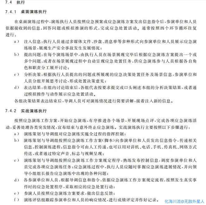

我们单位安环部发文需要各个车间的应急演练计划,在演练形式上选择了模拟现场处置和桌面推演两种方式,我想知道的是桌面推演是怎么开展的,是不是就只需要让演练的人员一起拿着需要演练的项目内容讨论就行了,还有没有别的需要做的!

做个脚本,大家坐在一起练x i怎么命令怎么汇报,完了后对照预案做总结找出不足之处改之,脚本在本站找。

根据《AQ∕T 9007-2019 生产安全事故应急演练基本规范》中规定,桌面演练是指:针对事故情景,利用图纸、沙盘、流程图、计算机模拟、视频会议等辅助手段,进行交互式讨论和推演的应急演练活动。 [attachimg]2949055  详情 回复 发表于 2022-1-13 14:05
