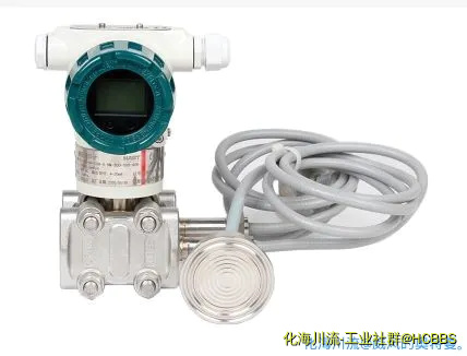

     差压变送器用于测量液体、气体和蒸汽的液位、密度和压力,然后将其转变成4-20mADC的电流信号输出,可通过显示仪表将差压值显示出来。一种测量差压值的差压式变送器,差压变送器具有坚固耐振、量程、零点、阻尼现场连续可调。度高、稳定性好等特点。差压变送器将不同传感器技术与紧凑型铝合金壳体或塑料外壳相结合,能应用于多种液体和气体测量。   差压变送器采用全硬封充油隔离技术,独特的双芯体设计,单项静压保护可靠,极大的增强了反向过载等级。智能补偿技术,长期性能稳定,因此可完美地在广泛的精密测量中应用,包括气体液体的流动,差压变送器与一般的压力变送器不同的是它们均有2个压力接口,差压变送器一般分为正压端和负压端,一般情况下,差压变送器正压端的压力应大于负压段压力才能测量。
   差压变送器安装要求:
      1.差压变送器在工艺管道上的安装位置与被测介质有关,为了获得较好的安装效果,应注意考虑下面情况:防止变送器与腐蚀性或过热的被测介质直接接触;防止渣滓在引压管内沉积,堵塞;正负压两侧引压管的长度应尽量相同;正负压两侧引压管内的液柱压头应保持平衡,引压管安装在温度梯度和温度波动的地方;
      2.测量液体流量时,差压变送器应安装在被测管道的旁边或下面,以便气泡排入管中;
      3.测量气体流量时,差压变送器应安装在被测管道的旁边或上面,以便积聚的液体容易流入管道中;
      4.测量蒸汽流量时,差压变送器应安装在被测管道的下面,以便冷凝水能充满在引压管中。应特别注意,测量蒸汽或其它高温介质时,要防止差压变送器接触介质的温度超过变送器使用的极限温度。
  差压变送器的注意问题:
      (1)设计和安装时应考虑油罐底部的取压开孔尽可能放低,以消除温度变化而造成的误差,必要时引入温度补偿。
     (2)在油罐的罐体水平截面不等的情况下(如上小下大),要考虑补偿措施。如二次表选用WP-H80系列液位-容量控制仪。
      (3)为达到一定,如油罐顶部装有呼吸阀时,须采用差压变送器而不能采用压力变送器。对敞口油罐或要求不高时,可直接采用压力变送器以方便安装。
      (4)二次表尽量采用智能表,可方便改变量程,实现温度补偿等。
