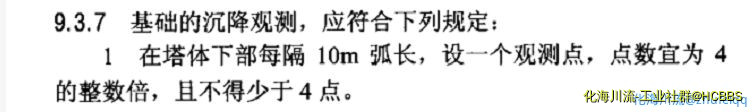

DL/T 5418-2009 火电厂烟气脱硫吸收塔施工及验收规程 中基础的沉降观测点设置如下:
是在塔壁上设置的, 基础本身也设置有沉降观测点,两个观测点不重复吗?

规范讲的是基础沉降。虽然说塔壁上设置,但是从规范来讲,塔形式多的是,塔不能代表设备基础。
