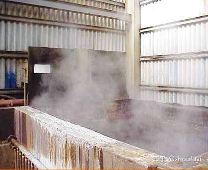

酸洗槽是用于化学处理清除各种金属制件表面铁锈、氧化皮等杂物的容器,在管道预制,钢材制作,机加工,钢材防腐等很多场合都需要酸洗槽
由于受到生产和工艺条件限制,不能将散发有害物质的源密闭,但可以在局部加酸洗气的阻挡罩
登录/注册后可看大图
登录/注册后可看大图
可以设计推拉式到酸洗槽阻挡罩,通过推动酸洗槽阻挡罩将酸洗气(氯化氢等)释放到工作场所的空气中
也可安装罩盖(安装酸洗槽盖),防止表面处理槽内产生的酸洗气(氯化氢等)向外排放。
减少工作场所的气味并改善工人的健康

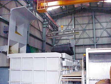

第二张图片是整个酸洗池罩住

阻挡罩材质是什么?腐蚀性很大呀。  详情 回复 发表于 2022-1-3 16:11
ZHOUFUYI 发表于 2022-1-2 19:50
第二张图片是整个酸洗池罩住
阻挡罩材质是什么?腐蚀性很大呀。
发表于 2022-1-3 16:11:50
智者明 发表于 2022-1-3 16:11
阻挡罩材质是什么?腐蚀性很大呀。
塑料即可
发表于 2022-1-3 16:20:51
ZHOUFUYI 发表于 2022-1-3 16:20
塑料即可
玻璃钢 自己也可以先钢材
