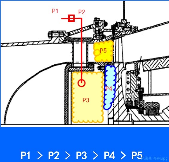

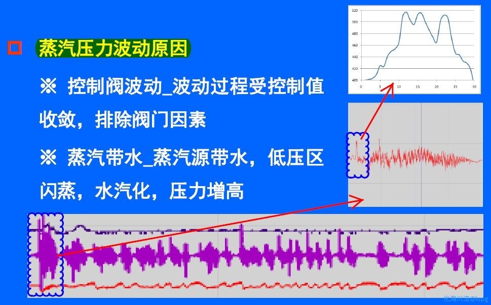

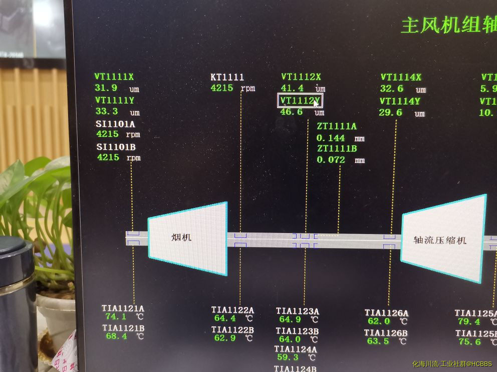

简介--本装置烟机轮盘温度正常控制在300--330℃,但是近期发现轮盘温度会莫名其妙的缓慢下降至250℃,有时候下降至250℃维持半小时就自己恢复到310℃,有时候下降至250℃并接近好几个小时维持在此温度。我们进行了检查,烟机入口温度入口压力,出口温度压力都没有波动变化,轮盘蒸汽温度压力没什么变化,轮盘蒸汽流量每7分钟从正常值的850kg/H涨到920kg/H,然后又恢复850kg/H,就这样一直再规律性的波动。检查每次轮盘温度下降至最低点时,烟机排气侧振动都会突然上升2-3微米,推测出烟机轮盘温度为真值。我们的烟机轮盘蒸汽调节阀是阀位控制流量进行手动调节的,所以有时候1.0MPa蒸汽大幅度波动确实会影响烟机轮盘蒸汽流量的变化,但是反反复复的7分钟规律性的轮盘蒸汽流量波动实在无法解释。而且,烟机轮盘温度下降也无法处理。起初我们看到轮盘温度下降,觉得是蒸汽流量给的多了,就降蒸汽流量,随后轮盘温度可以上升一些,但是由于也是试探性的调节,所以不敢降低太多轮盘蒸汽流量。 问题大概就这些了,今天我打算到现场看看轮盘蒸汽调节阀是否动作正常。 请各位师傅们给出见解,拜托啦! ...-登录查看全文
