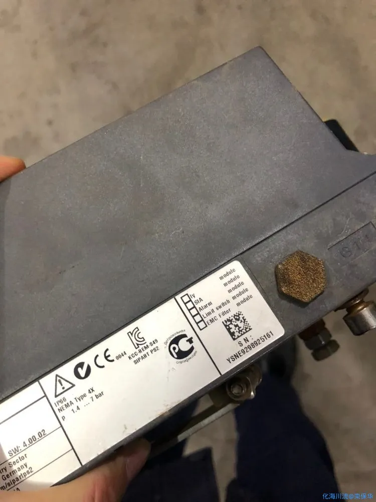

求助大哥们,西门子定位器这个金黄色消音器排气是什么作用?什么结构和原理?

可以旋下来看看,消音器排气防止内部冷凝水产生

就是一个消音器,主要作用就是排气、消音,所以它的结构是多孔的,学名叫多孔径铜球体烧结消音器
