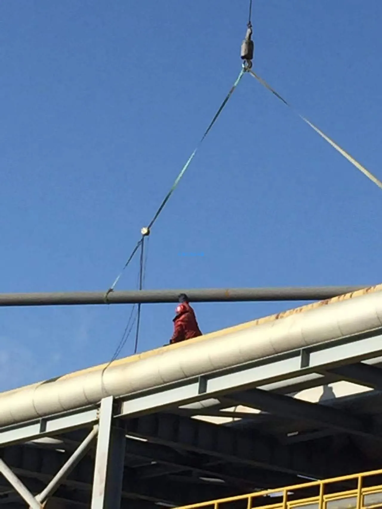

大家也经常性看见倒链做吊绳的事例,因为吊装过程中要调整吊物角度和方向,很多情况下见怪不怪。
现在请大家讨论这种做法的安全性

这种做法是吊装需要对平衡有要求的唯一手段,尤其是对于设备安装需要较常见,否则就得制作专用吊具。
供参考。

这种吊法 需要考虑吊装角度  吊带的承重效率,还需要考虑吊装物本身的强度,是否会有形变,损坏。特别是混凝土的强度是否达标。
