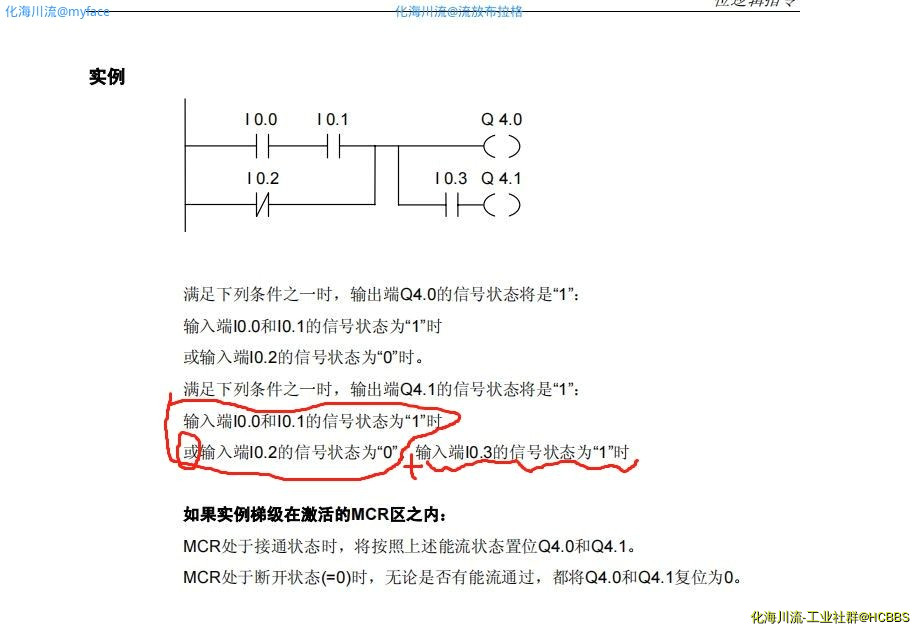

如下图  小弟求问,输入端I0.0I0.1的信号状态为“1”时,为什么输出端Q4.1的信号状态将是“1”,I0.3不是一直断开的吗?
发表于 2021-12-27 16:45:55

那不写着呢吗,I0.3为1时
发表于 2021-12-28 08:36:06

注意看或的关系,0.3是必须项{:9001:}
发表于 2021-12-28 18:44:55

这就是道语文题,这个写法确实有歧意:
微信图片_20211229084721.png 话说好多理工人的语文水平确实不咋的,不知道怎么样把文字阐述得更清晰更易懂些,这也是为啥同样的理科知识书有好有坏。
发表于 2021-12-29 08:49:01

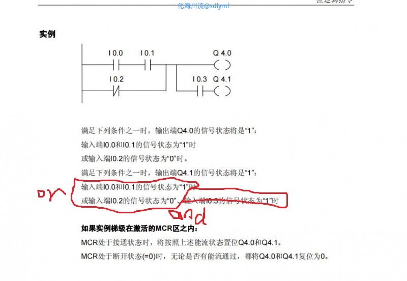

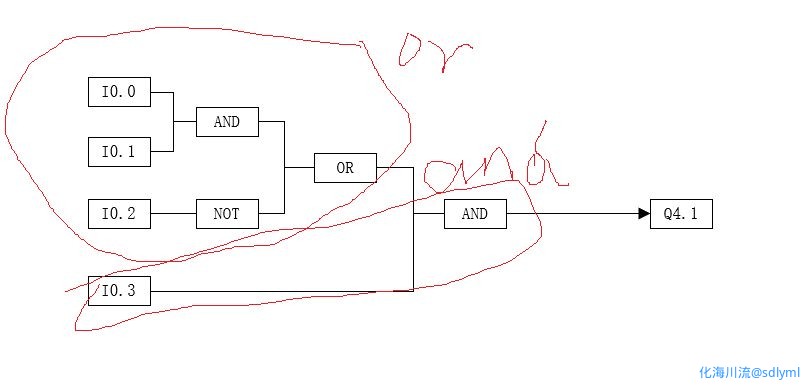

sdlymlVIP会员 VIP会员 | 显示全部楼层       最后访问IP浙江省
描述有问题。
发表于 2021-12-29 10:35:47
jsnjhu 发表于 2021-12-29 15:31
输入端I0.0和I0.1的信号状态为“1”时,为什么输出端Q4.1的信号状态将是“1”,I0.3不是一直断开的吗?
我第一次的回答并没有说错,你理解错了
发表于 2021-12-31 08:04:42
