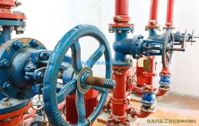

①所有阀门进厂后必须进行不同等级的水压试验。
②有必要解体检修的阀门必须进行研磨。
③在检修过程中必须认真检查有无添加盘根、盘根压盖是否拧紧。
④阀门在安装前必须检查阀门内部是否有尘土、沙粒、氧化铁等杂物。如有上述杂物必须清理干净后方可安装。
⑤所有阀门在安装前必须加装相应等级的垫片。
⑥在安装法兰门时必须将紧固件件拧紧,在拧紧法兰螺栓时必须对称方向进行依次紧固。
⑦在阀门安装过程中,所有阀门必须按系统、压力正确安装,严禁乱装、混装。为此所有阀门安装前必须按系统进行编号、并做好记录。
