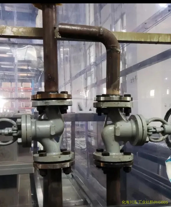

据说老板省一个弯头

俗称开马口,危险性不高的场所很常见;不是为了省那个三通钱,而是因为:工期催得紧,材料到得慢,焊工胆子大,主管敢发话。

r反正是通的,至于会产生什么后果管不了了,方便快捷。

如果这是一个旁路的话,那有一台阀门肯定是装错了

应该是压力不高,来不及采购临时装的;截止阀方向装错了

不允许,但很常见,特别是老一点的装置。节约成本,省事。

马蹄口,没问题,高压地方也可以使用
