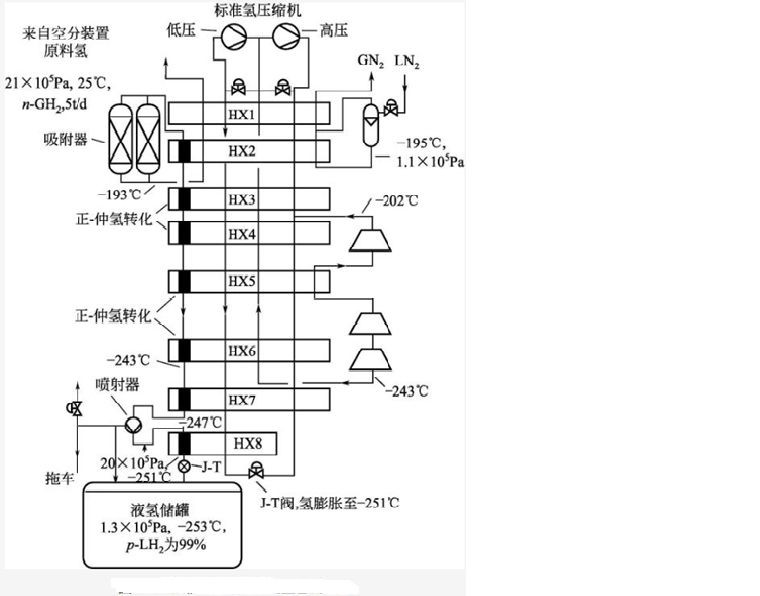

简介--氢以两种不同的形式共存,正氢和 仲氢 ,它们的比例取决于温度。 通常室温下正氢比例为75% (核自旋相同),仲氢比例为25% (核自旋相反)。 在小于80K的较低温度范围,仲氢是更稳定的形式。 在20K的平衡浓度时,仲氢比 ...-登录查看全文

简介--本帖最后由 qugd 于 2021-12-24 20:11 编辑 这里的仲氢是指低温氢分子的两个氢原子的自旋处于低能态的状态的氢,只有在低温下才能稳定,一般是用作液氢-液氧火箭发动机使用,不是有机物是氢与不同级别的碳连接方 ...-登录查看全文
发表于 2021-12-24 13:29:28
之所以用氦气做膨胀机制冷的介质,关键在于它的液化温度最低。 其它不是问题,关键想知道氦气的来源。 氢气的来源可以用造气炉获得大量的是可以的,比如合成氨生产所以氢气。 这个流程图可以,感谢分享  详情 回复 发表于 2021-12-25 07:55

简介--qugd 发表于 2021-12-24 13:29 这里的仲氢是指低温氢分子的两个氢原子的自旋处于低能态的状态的氢,只有在低温下才能稳定,一般是用作液氢 ... 之所以用氦气做膨胀机制冷的介质,关键在于它的液化温度最低。 其它不 ...-登录查看全文

简介--本帖最后由 qugd 于 2021-12-27 10:28 编辑 CHANGBAISHI 发表于 2021-12-25 07:55 之所以用氦气做膨胀机制冷的介质,关键在于它的液化温度最低。 其它不是问题,关键想知道氦气的来源。 ... 这个流程中,初级和次 ...-登录查看全文
发表于 2021-12-27 10:27:19
所以对这种氦膨胀的流程,其中泄漏或氦气的补充有疑问。  详情 回复 发表于 2021-12-27 17:46
