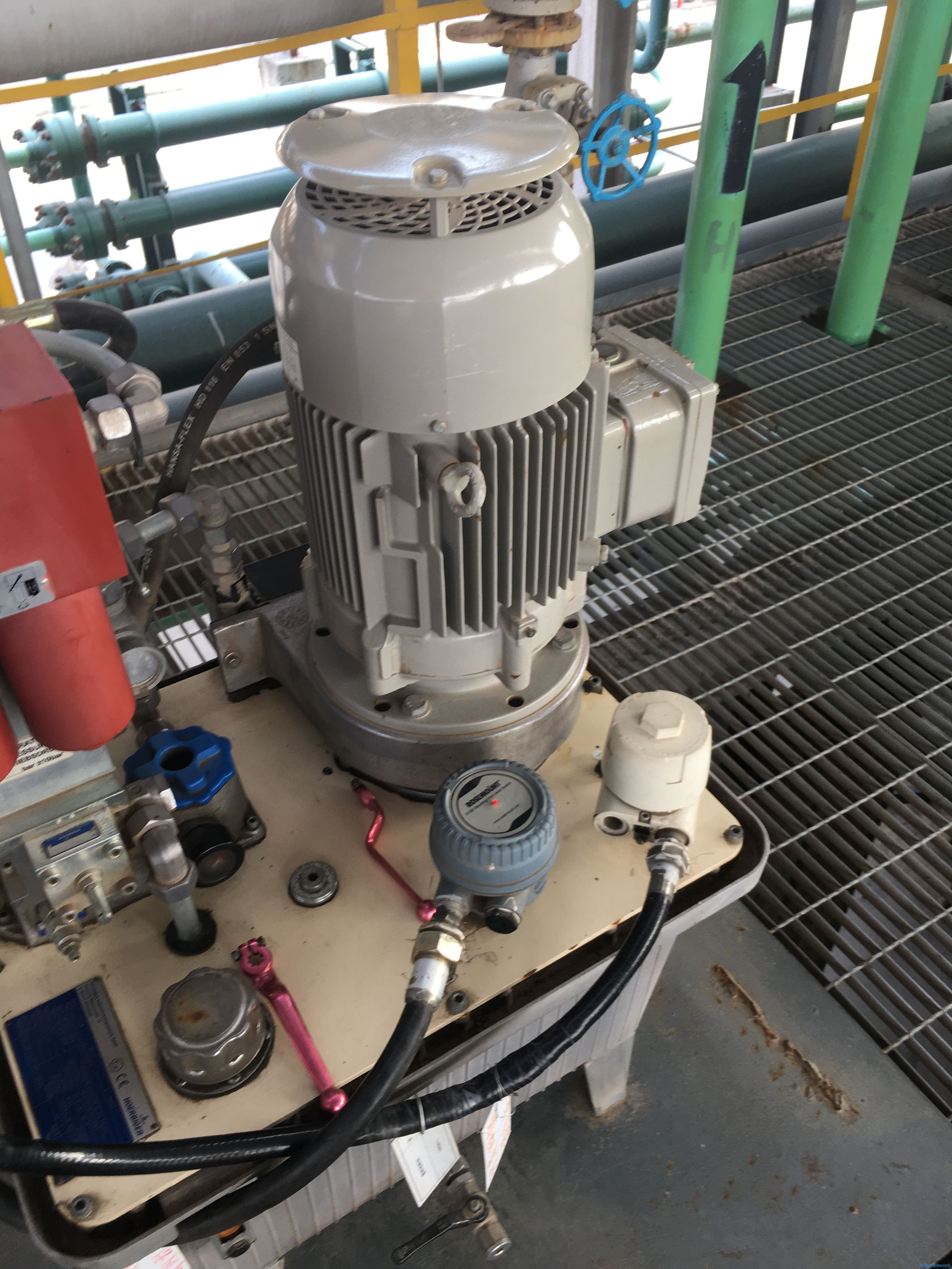

这个设备是氢气压缩机上无级调节的油站电机,请问大家,这种电机还需要做静电接地吗?

看就是防爆的,肯定要接地的,一般这种都是有接地的线口预留好好的

电机外壳就有外接地端子

防爆电机也要接地
