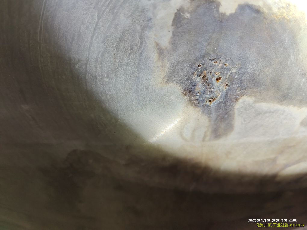

[讨论] 不锈钢腐蚀起皮是什么腐蚀

不锈钢盐水罐腐蚀了。不知道属于哪种腐蚀

局部小孔,点蚀吧

是盐水腐蚀吗?

氯离子腐蚀,点蚀

应该是氯腐蚀。

为什么盐水对316L腐蚀这么厉害呢。这才用了十几天。不应该这么严重啊。

316L 在盐水里根本就不行。

氯离子介质用不锈钢,腐蚀快得不要不要的。

不锈钢容器水压试验都要严格控制氯离子含量的,你还用来装盐水。。。

点蚀,不锈钢不耐氯离子腐蚀,推荐使用聚苯胺防腐涂料。

这是不锈钢的孔蚀

氯离子有穿透不锈钢保护膜能力,发生电化学腐蚀

2205会好很多

氯离子腐蚀是应力腐蚀吗?

点蚀具有自催化效应,腐蚀速度很快
