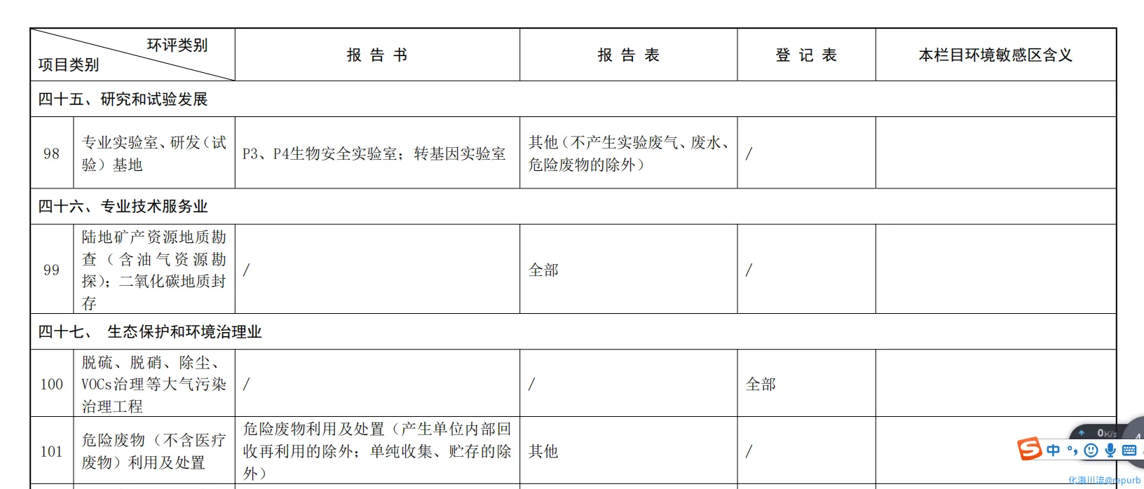

    尾气治理设施依据《建设项目环境影响评价分类管理名录2021年版》,四十七项 生态保护和环境治理类 100 VOCs治理等大气污染治理工程,写个登记表在相关官方网站公示。
    所以即使按照原环评建设的尾气处理部分建设的内容在竣工验收时验收完毕,按照现有政策应当进行升级变更的,填写登记表进行公示就相当于进行了环评和验收。
