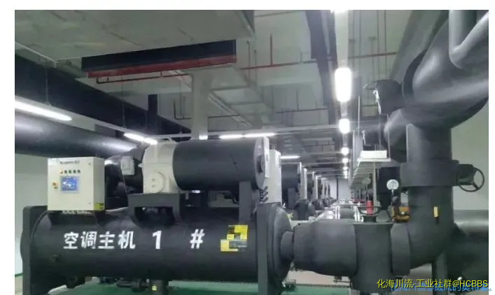

螺杆式冷水机组的正确调试是保证制冷装置正常运行节省能耗,延长使用寿命的重要环节。对于现场安装的大、中型制冷系统,调试前首先应按设计图纸要求,熟悉整个系统的布置和连接,了解各个设备的外形结构和部件性能,以及电控系统和供水系统等。用户在调试前应认真阅读厂方提供的产品操作说明书,按操作要求逐步进行。

1)检查制冷系统中的各处阀门是否处在正常的开启状态,特别是排气截止阀,切勿关闭。
3)启动前应注意观察机组的供电电压是否正常。按照厂方提供的开机手册,启动机组。
4)当机组启动后,根据厂方提供的开机手册,查看机组的各项参数是否正常。对螺杆式冷水机组的各项数据进行记录,特别是一些主要参数一定要记录清楚。
5)在螺杆式冷水机组运行过程中,应注意压缩机的上下载机构是否正常工作。
6)应正确使用制冷系统中安装的安全保护装置,如高低压保护装置、冷水和冷却水断水流量开关、安全阀等设备,如有损坏应及时更换。
7)螺杆式冷水机组如出现异常情况,应立即停机检查。
