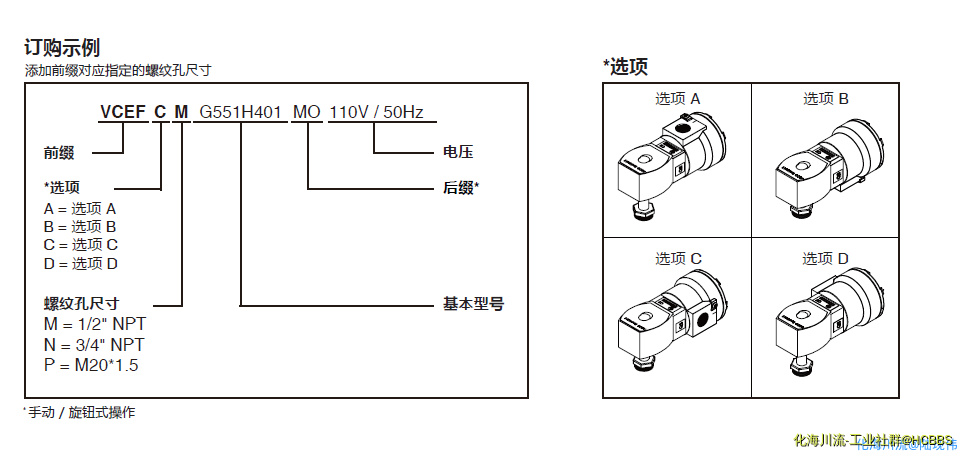

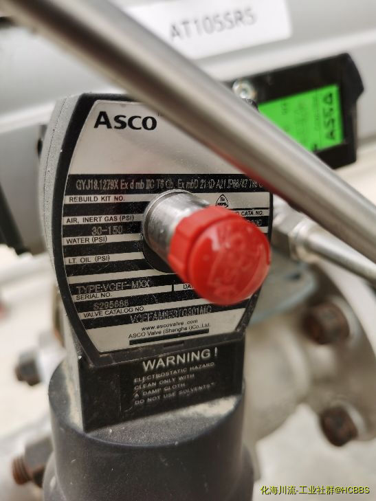

如图asco电磁阀型号是VXEFAM 8531G301 MO
为啥我查了很多网站和销售网站,找不到这个型号,只能找到CM的也就是VXEFCM 8531G301 MO,他们有什么区别吗?还是说没有AM这个型号的电磁阀?假的?大神求解?

image.png 明白否?只是出线口方向的问题,还能买到假的???

每个代号代表的含义如图,只是接口方向不同

啊~是方向的问题,了解了,我去官网直接对着型号找的~

只是接线口方向的问题,A朝上,B朝下,C朝左,D朝右,看你需要什么朝向的就选用对应型号。
