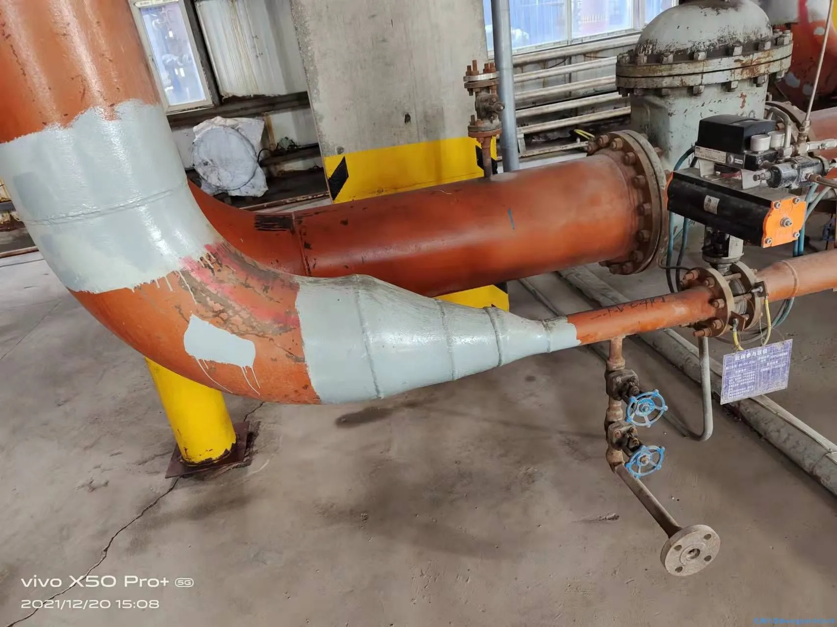

现场看见这样的配管,有一种说不上的感觉。
请群里的前辈大侠广泛展开讨论,各抒己见。

很专业,偏心大小头,不存料。

第一缩径那么多,可能上游物料过来是重力流,去下游有传质设备(如泵),设备选型确定不需要那么大的管径连接,需要大幅度缩径才行。
第二个没看出来有什么异样或奇怪之处,恕我眼拙。

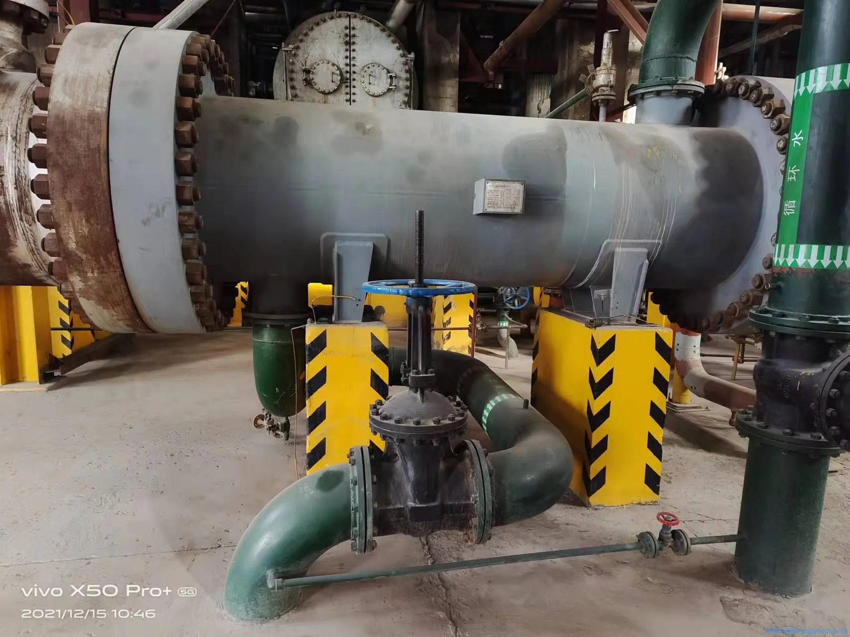

估计楼主想说的是在管件上开口。  详情 回复 发表于 2021-12-26 10:04
第2个,法兰好密,压力很大吗,拆卸都很麻烦把

管道上是不是允许在管件上开接管啊?我自己是不喜欢这样做,能接直管还是在直管上接。

高压设备必须这样的!

图一: 粗细管的流速会差别巨大, 假设粗的为200通径,细的为50, 那么流速就要差16倍,那这个管道的冲刷,或者过阀门会产生气蚀;
图二:旁通小管的在换热器不用的时候有股小流量循环?那这个管子最好带点弯,有点太直了,容易受伤。

第一个图,一个变径管弄那么多接头,就不能弄一个整体的吗,如果压力高安全性差,那么多道焊缝焊接和无损检测不要钱吗?
么二个图,就不能规划合理点,管道 绕那么多弯,快围成圈了。

由于加工的原因,大小头不宜跨度太大,跨度太大,容易减薄, 所以,我建议200变径25:按照200-100,100-50,50-25变径。  详情 回复 发表于 2021-12-23 15:46

图一是几个偏心大小头焊接,可能是没有材料;图二循环水线弯了几下,实际现场施工这种情况还是很常见!

缩颈太厉害了,一次变不过去,没办法,头一次见缩颈这么厉害的,工艺和仪表是不是应该沟通下  详情 回复 发表于 2021-12-27 08:40
1. 应该是没有那么大的变径,现场这样施工应该没问题
2. 循环水管线绕一圈,应该是管线考量与法兰之间对接的话,阀门会比较难操作,不违反规定

第一张图,正常来说不应该弯头直接连变径这样焊接的,至少设计不会这么干,但是施工当中安装空间有限,这么干也说得过去,再者多级变径是因为管线与控制阀门之间存在较大的口径差,还有就是这个阀门是有较大压力降的吧,否则不可能用这么小的阀门安装在这么粗的管道上
第二章图,感觉多用了弯头,这得跟施工的商量一下,可以改的,考虑管道的布置、阀门的操作空间等,至于副线从弯头上开孔焊接的,问题不大,符合焊接标准

第一个变径我遇到过一回,仪表阀前高压,阀后常压,其实可以定制加长版非标200-25大小头,并不影响壁厚,也省去了多道焊缝。
第二个我理解为高压换热设备,循环水进这么配管应该是考虑到了管道的应力。

三级变径是可以的,而且底平是为了不造成积料,但是如果管线有空间,还是建议增加稳流段;第二个图个人觉得安装还是合理的,也有利于操作,进出口管线加短接,估计是为了防止冬季停车防冻,可以小流量开启阀门防冻。

第二个是躲过基础长度不够吧

连续缩颈的连接方式不是为了美观而是工艺的需要,第二张图片应该是一台设备,在不在上开口是设计者结合工艺的要求定的,如有的疲劳设备尽量不开设D类接头,用嵌入式结构来代替D类。

为什么需要这么大的变径呢?这难道不是选型设计的问题?若是主管,这直接封盲板开三通就行。
