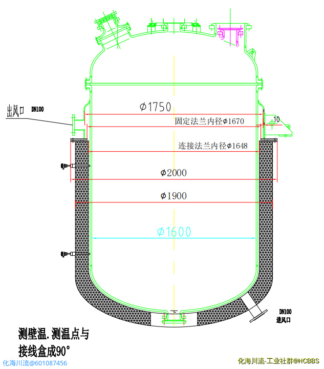

[资源分享] 【海川开眼界】采用电加热伴热的反应器

蒸汽外盘管加热不是更好吗?

电伴热局部损坏,可能导致加热不均匀,需对每根电伴热的电流进行监护
并且加热效率比较低

个人还是不建议采用电加热器,一是热效率低,二是加热器易老化,三是不经济,建议采用蒸汽盘管伴热。如果加热温度要求不高,甚至可以采用蒸汽凝水或低低压蒸汽
