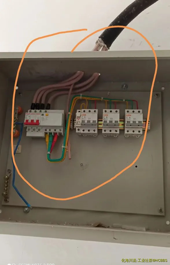

一送电就跳闸,什么原因
发表于 2021-12-19 21:02:11
直到负载处,其间断各节点,测量相间、接地的电阻。逐步查找就是了。
发表于 2021-12-20 08:33:30
谢谢,这个线为什么没有颜色区分??  详情 回复 发表于 2021-12-20 12:50
谢谢,这个线为什么没有颜色区分??
发表于 2021-12-20 12:50:10
应该有的,看是不是被塑料包补包扎了? 还有就是电缆要进箱后并将入口保护。这样要是遇有震动或拉扯,很容易造成电缆被箱口割损漏电。  详情 回复 发表于 2021-12-20 15:05
沙漠里的游鱼 发表于 2021-12-20 12:50
谢谢,这个线为什么没有颜色区分??
应该有的,看是不是被塑料包补包扎了?
发表于 2021-12-20 15:05:54
对,入口没有保护  详情 回复 发表于 2021-12-22 19:47
沙漠里的游鱼 + 6 深入讨论
CHANGBAISHI 发表于 2021-12-20 15:05
应该有的,看是不是被塑料包补包扎了?
还有就是电缆要进箱后并将入口保护。这样要是遇有震动或拉扯,很 ...
对,入口没有保护
