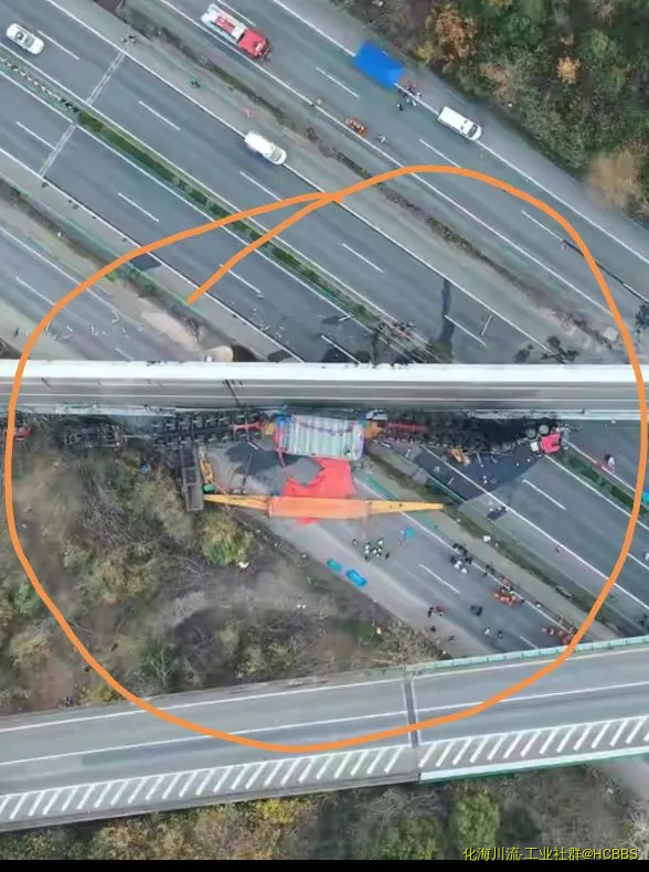

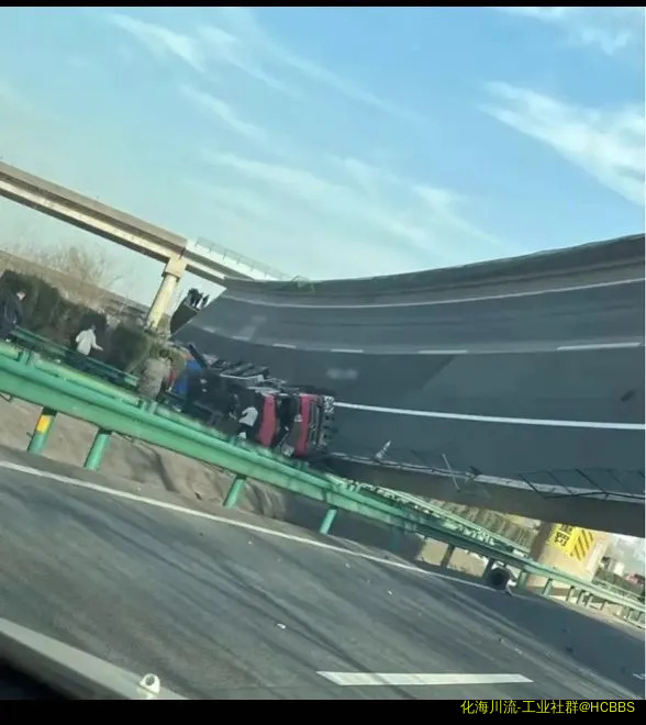

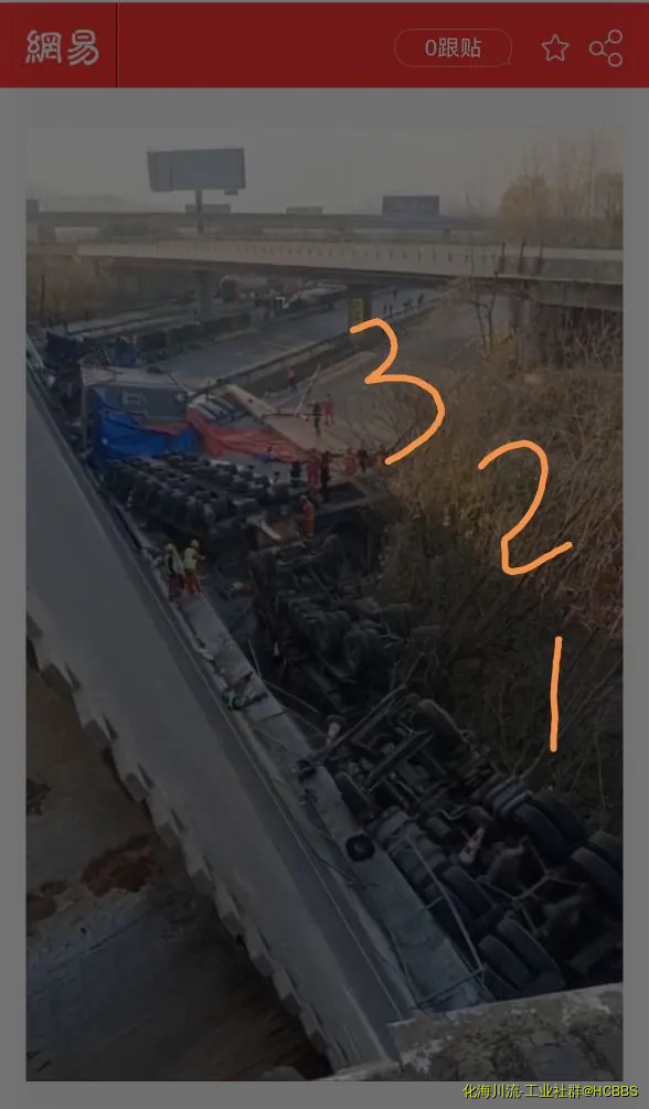

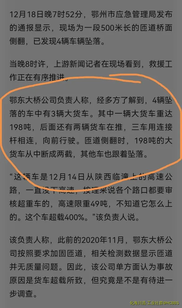

[资源分享] 大件运输注意了!昨天一大件运输车队上高速匝道发生侧翻事故
1.4K |13

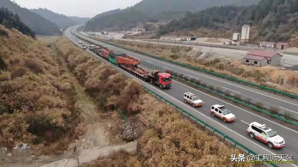

从现场图看是前拉后推的大件运输车队
设备报道是190吨

超载这么多,谁批准的?

熊姓负责人表示,证件如何办下来的,因“具体办事人”在事故中丧生,他并不知情。事发前,车辆本欲走匝道中间,但遇养护,施工人员没让司机走中间。
《超限运输车辆行驶公路管理规定》显示,大件运输车辆“未按许可的时间、路线、速度行驶公路的”,视为违法超限运输。
前述规定还提到,车货总高度从地面算起超过4.5米,或者总宽度超过3.75米,或者总长度超过28米,或者总质量超过100000千克,以及其他可能严重影响公路完好、安全、畅通情形的,还应当提交记录载货时车货总体外廓尺寸信息的轮廓图和护送方案。护送方案应当包含护送车辆配置方案、护送人员配备方案、护送路线情况说明、护送操作细则、异常情况处理等相关内容。
