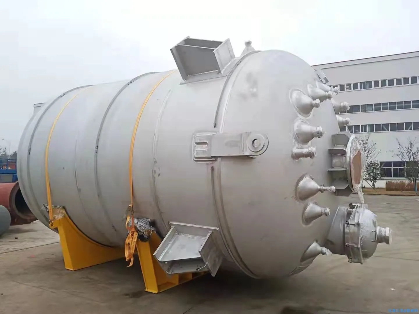

这个不知道答案,只知道是一台反应器。
到制造厂看到一台设备,上封头长满小锥体,不知啥作用,就像佛陀头的肉髻。

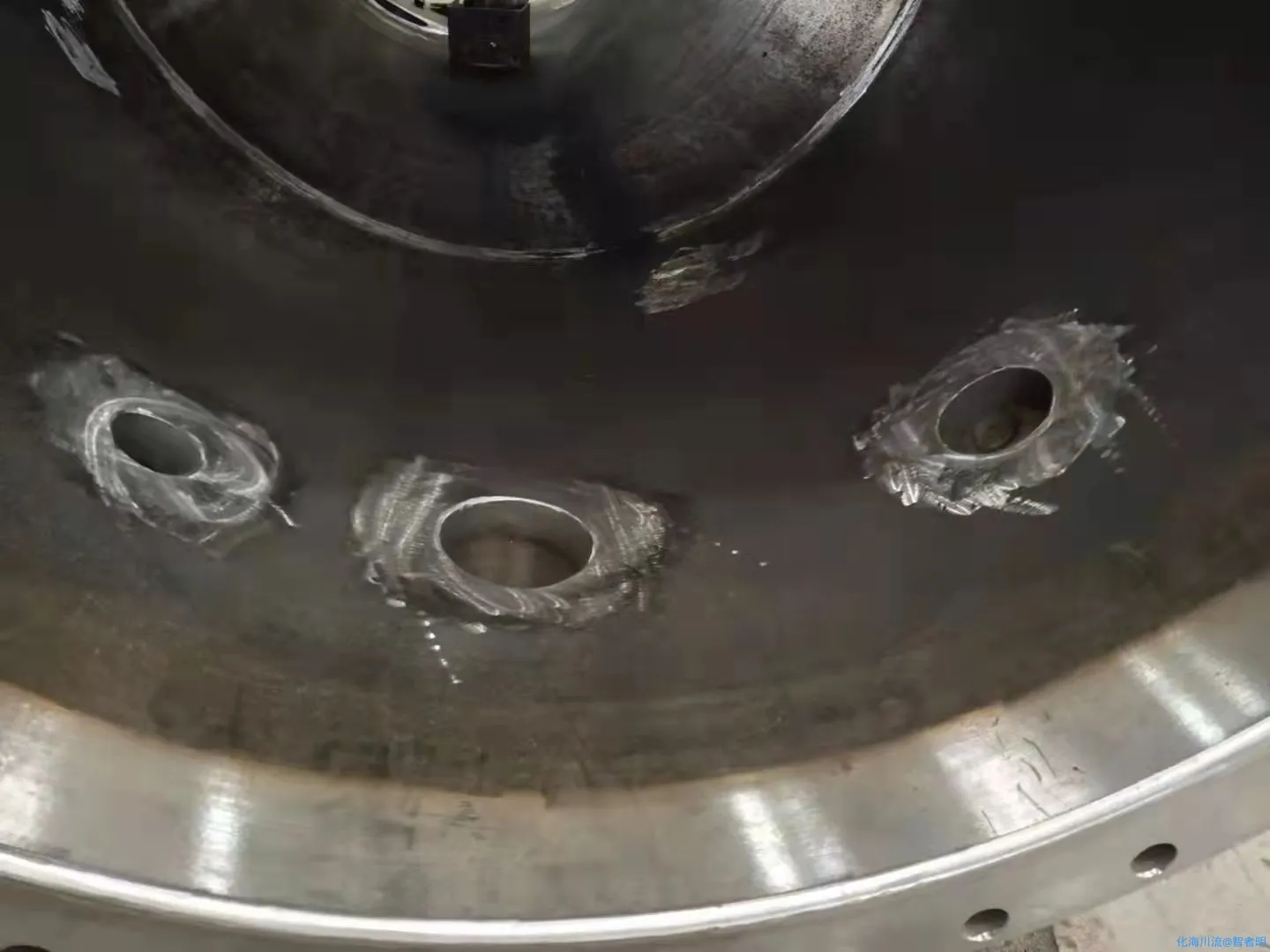

封头内部开孔情况。
发表于 2021-12-19 10:31:12
工艺管口,喇叭口形式的

没见过,猜猜:属于精细化工的反应釜,带有搅拌器,封头上的开口是物料进口、安全泄放口、安全装置及仪器仪表接出管口。

这上封头的小椎体也太多了,能起啥作用呢? 难道是液体均匀分布?  详情 回复 发表于 2021-12-20 14:29

是采用扩口锥筒,便于采用清洗球清洗吧
难道是液体均匀分布?

设备顶部管口做成这样是什么目的?锥形是为了增加管嘴刚度吗?

喇叭口的形式是个什么考虑?
发表于 2021-12-24 09:07:08
[attachimg]2941014[/attachimg] 1.这个应该是锻件 2,这个是否考虑了综合加强  详情 回复 发表于 2021-12-24 09:23
kilochina 发表于 2021-12-24 09:07
喇叭口的形式是个什么考虑?
1.这个应该是锻件
2,这个是否考虑了综合加强
发表于 2021-12-24 09:23:12

焊工师傅说:这都是手工开的孔。这就说明椎孔位置要求不一定固定。
发表于 2021-12-24 15:44:17
位置肯定是定了的,这个孔是个空间曲面孔,只能人公开  详情 回复 发表于 2021-12-24 17:29

压力容器,不能乱开孔
