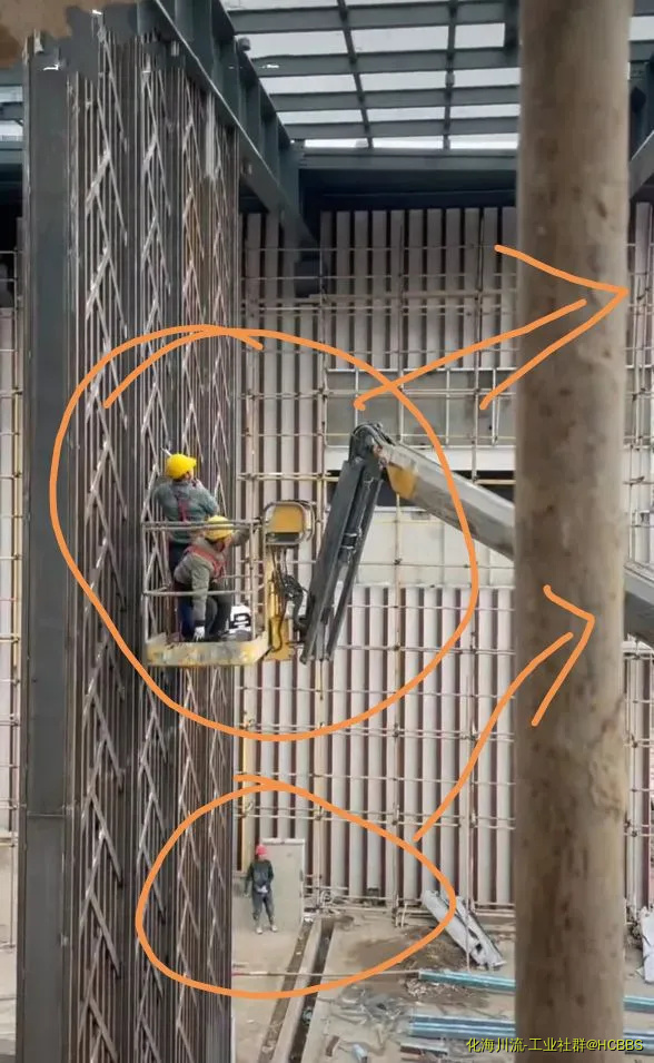

[资源分享] 【海川安全大家谈】幸好有安全带!否则就是悲剧!

安全带不合格吧。腿上没有。
发表于 2021-12-17 18:17:28
对,这个是第二个问题 没有用五点式安全带  详情 回复 发表于 2021-12-17 19:18
chen/74 发表于 2021-12-17 18:17
安全带不合格吧。腿上没有。
对,这个是第二个问题
没有用五点式安全带
发表于 2021-12-17 19:18:12
咋看着,,,,,安全带的那个绳子那么长啊???不是应该挂高不挂低么???没把他抖落散架子就已经是造化啦  详情 回复 发表于 2021-12-18 08:07

应该用五点式安全带,这种容易造成人员的二次伤害。

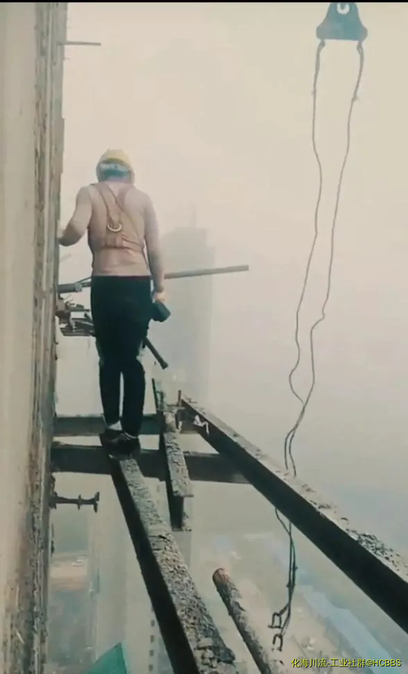

能发个五点式安全带的图片吗?
我用的一直是这样的啊
发表于 2021-12-18 07:40:47
[attachimg]2938866[/attachimg]  详情 回复 发表于 2021-12-18 08:18
发表于 2021-12-18 08:07:25
[attachimg]2938867[/attachimg]  详情 回复 发表于 2021-12-18 08:20
那个应该是防坠的 正确的要有防坠器 这个是拿绳子直接代替,就出问题了  详情 回复 发表于 2021-12-18 08:19

发表于 2021-12-18 08:18:17
CHANGBAISHI 发表于 2021-12-18 08:07
咋看着,,,,,安全带的那个绳子那么长啊???不是应该挂高不挂低么???没把他抖落散架子就已经是造 ...
那个应该是防坠的
正确的要有防坠器
这个是拿绳子直接代替,就出问题了
发表于 2021-12-18 08:19:24
发表于 2021-12-18 08:20:07
沙漠里的游鱼 发表于 2021-12-18 08:19
那个应该是防坠的
正确的要有防坠器
这个是拿绳子直接代替,就出问题了
发表于 2021-12-18 08:24:01
对,好多是因为找不到锚固点,就失去作用了  详情 回复 发表于 2021-12-18 08:27
