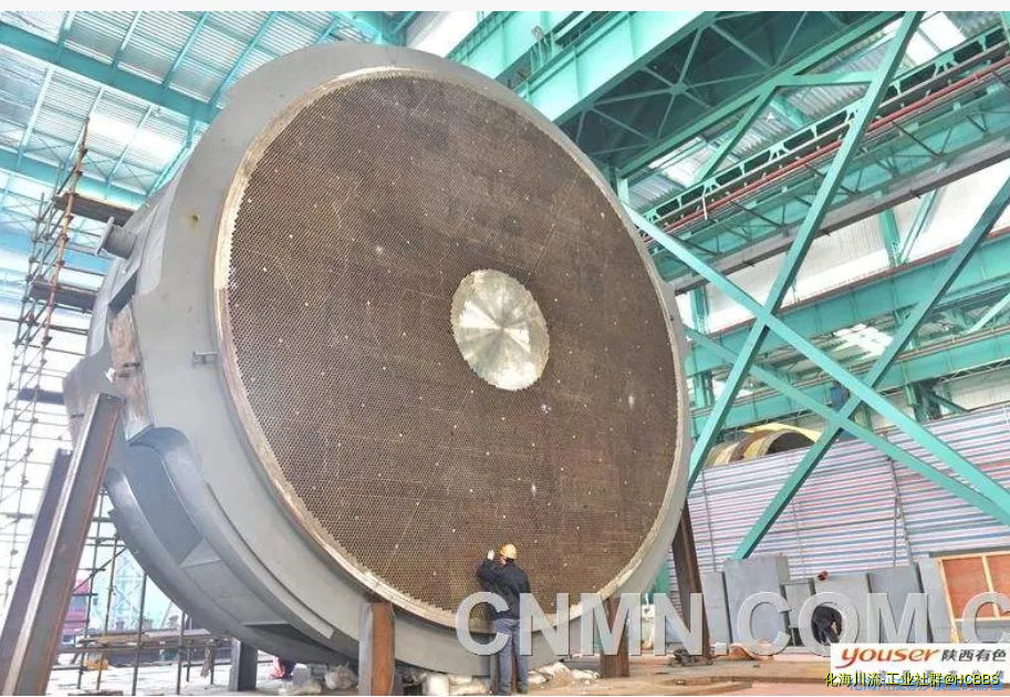

据说两个设备有超过六万根管子,您知道是什么设备吗?

顺酐反应器

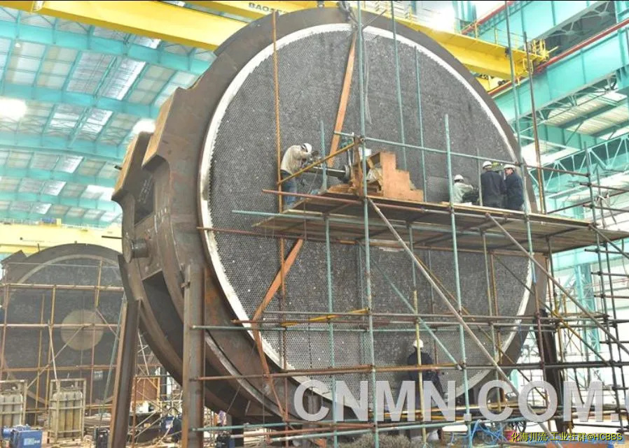

这两台MMA氧化反应器是东明华谊玉皇新材料有限公司MMA项目的核心设备,直径10米多,单重达420吨,技术要求高,制作难度大,其中***反应器仅换热管就达2.9万余根,第二反应器的换热管更是多达3.4万余根。该公司充分发挥在大型、特大型特材装备制造方面的技术优势,生产人员与技术人员密切配合,克服了大厚板拼接及堆焊易变形和胀焊管工作量巨大等困难,经过14个月的辛勤工作,圆满完成了这项目前世界***同类设备的制作。
MMA氧化反应器 丙烯酸反应器

dolphin_starVIP会员 VIP会员 | 显示全部楼层       最后访问IP天津市
涨知识了,原来是反应器,是列管式换热器呗?

见过,邻法苯酐工艺也是管式反应器,BASF的。

发表于 2021-12-13 19:26:07
这种反应器有什么特点,为什么要这样多的换热管
发表于 2021-12-13 19:26:53
不是换热管。管内充填催化剂,高温混合气相流通过管子,在催化剂作用下选择性氧化,生成目的产物及副产物,冷却精馏得到目的产品。  详情 回复 发表于 2021-12-14 11:13
