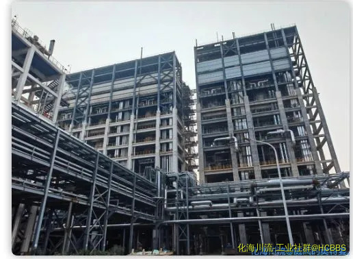

2021年12月10日15:16分,河南金大地四期小苏打配套合成氨项目晋华炉气化装置一次投料成功。
河南金大地60万吨/年小苏打项目配套60万吨/年合成氨,仍然采用晋华炉3.0气化技术,新增两台晋华炉,两开不备。开车以后和已投产三期项目装置的三台晋华炉3.0,形成四开一备的气化岛。新增晋华炉压力、气量和前三台气化炉保持一致,气化压力仍为6.5MPa单炉气量80000m3/h(CO+H2)。
晋华炉3.0在全球范围内首次将“水煤浆+膜式壁+辐射式蒸汽发生器”进行了组合,并成功实现工业化,为成功解决了全国“三高煤”的综合利用、煤气化实现本地化提供方案,总体技术处于国际领先水平。
2021年6月17日下午,河南金大地60万吨/年小苏打项目关键装置——晋华炉3.0吊装成功。河南金大地60万吨/年合成氨搬迁改造项目使用三台晋华炉3.0,两开一备,日投煤量均为1500吨,2019年2月开车。自2019年5月8日满负荷生产至今,日产合成氨均保持在1800吨以上。最高日产1912.8吨,达到设计能力的106.3%。
