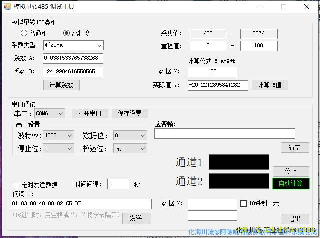

为了测试 4-20mA模拟量(或0-5/0-10V) 输入,485(2线制)输出 转换模块,写了个小工具,可以计算系数跟转换应答数据,也可以测试串口通信.
使用VisualStuido2019开发环境,C#语言编写,dotNet3.5框架,Windows10LTSC版本测试正常.
共享一下,设计不周,可能会有BUG,还请见谅.
