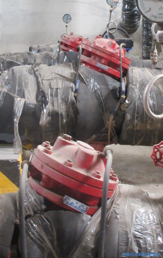

我公司消防水泵出口安装的,因为怀疑内漏,想在网上找相关的阀门信息,最后废了一番周折才了解到了该类型阀门的名称及用途,大家感兴趣的可以猜一猜。

水力控制阀,安装在泵出口,具备缓开缓闭功能,防止启泵时电流过大、停泵时产生水锤。

缓动式止回阀。

我感觉更具体一点就是多动能水泵控制阀:多功能水泵控制阀由主阀和调节阀及接管系统组成,阀体采用直流式阀体,主阀控制室为膜片式或活塞式的双控制室结构,控制室比一般水力控制阀增加了一个,增加了对主阀的控制功能,实现了对水泵出口的缓慢开启、全开、缓闭、截止等多功能控制,实现了一个阀门、一次调节对水泵出口的多功能控制。本产品用于高层建筑给水系统和其它给水系统的水泵出口管路上,防止和减弱水泵启闭时管线的水锤水击,防止水倒流保护水泵,维护管路安全。为了实现水泵运行的自动化,简化管理,减轻劳动,提高可靠性,人们用水力阀门和电动阀门取代手动阀门,对单体阀门进行多项技术改进,出现了缓开缓闭逆止阀、缓动启闭水力阀门、自动缓闭闸阀、双速自闭阀等新型阀门
