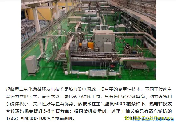

国家重点研发计划“煤炭清洁高效利用和新型节能技术”重点专项部署的“超高参数高效二氧化碳燃煤发电基础理论与关键技术研究”项目,由华北电力大学牵头,取得重要突破。超高参数二氧化碳(简称sCO2)燃煤发电系统采用高温高压二氧化碳代替水蒸气,实现动力循环和电力生产。项目最终完成发电效率51%的1000兆瓦(MW)级系统概念设计,为逐步推进大容量超高参数二氧化碳燃煤发电系统示范及应用奠定理论与技术基础。

与水蒸气发电相比,可实现快速升降负荷
为做好碳达峰与碳中和,中国承诺2030年左右使二氧化碳(CO2)排放达到峰值,争取2060年前实现碳中和,这就需要大幅减少CO2排放。
“一方面,发挥煤炭‘压舱石’作用,支撑清洁煤炭发电。另一方面,大力发展可再生能源,实现多能源互补,保证能源安全。”项目负责人、华北电力大学教授、教育部重点实验室主任徐进良在接受科技日报记者采访时表示。
可再生能源发电时大时小、不稳定,“变脸变得快”,导致弃风弃光现象的发生。煤炭发电要跟上这种“变脸”,就需要快速变负荷。
“超高参数二氧化碳煤炭发电由于热源温度高,相比于水蒸气发电机组,具有明显效率优势,减少了CO2排放。同时,sCO2发电机组设备少,体积小,机组惯性小,非常灵活,可实现快速升降负荷,这对于水蒸气发电来说是难以实现的。”徐进良说,sCO2发电对于平衡电网负荷波动,保持供给侧和需求侧平衡,具有重要意义,是未来发展方向。

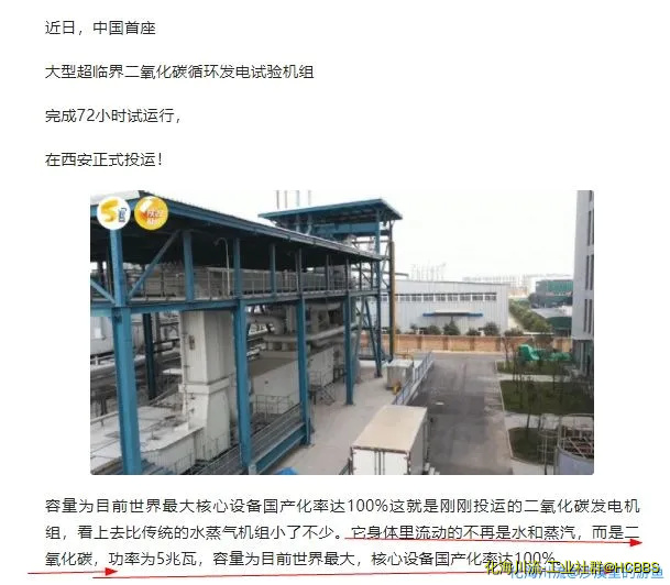

二氧化碳的来源如何?二氧化碳高温高压的热源和加压的能源是否也考虑在内。
试验性质有一定意义,工厂化生产可行性如何。

对,你这个思路,是否适合中小型电厂 还有这个循环是如何实现的? 是不是有高压的压缩机?  详情 回复 发表于 2021-12-11 11:09

对,你这个思路,是否适合中小型电厂
还有这个循环是如何实现的?
是不是有高压的压缩机?

这里面二氧化碳是循环利用的,二氧化碳大部分应该是投产前一次性外购,后期少量补充。跟传统的蒸汽发电,唯一的就是载热介质变了。  详情 回复 发表于 2021-12-11 11:32

这样是否是取消了蒸汽发电的锅炉,燃烧气直接跟二氧化碳换热?

水蒸气换成了二氧化碳,只是说效率提高,也是减少了排放。

减少了排放,减少了对水汽的需求
