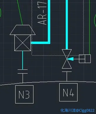

常压储罐设计压力0~3Kpa,易挥发介质,无氮封,选型的呼吸阀呼出压力1.75kpa,切断阀联锁设置压力为1.3kpa,这样设置是否合理?呼吸阀一般处于不工作状态吗?
不好意思,刚开始没表达清楚,是这样的,呼吸阀和切断阀都并联到排气总管上,两个都是一个作用:就是排气调压。但是两个的设置压力却不一样,所以有些疑惑!

题目感觉跨度太大,最好发个示意图及切断连锁的部位。供参考。
发表于 2021-12-9 08:43:00
618705VIP会员 VIP会员 化海川流M | 显示全部楼层       最后访问IP广东省
这图给的,让人猜吗?
发表于 2021-12-9 19:39:43
管华龙VIP会员 VIP会员 化海川流M | 显示全部楼层       最后访问IP河南省
切断阀去向哪里? 设计目的是什么
发表于 2021-12-9 20:12:55
说的不清楚!!
切断阀是进料的切断阀吗?压力到1.3KPa就不允许进料了??
通常进料的时候压力肯定要上涨,呼吸阀肯定要排气的了呀。

正常向储罐进料,压力上升到切断阀连锁压力后,自动阀门打开泄压,到设定压力后关闭;呼吸阀设定比自动阀门压力高,起保护作用,放置气动阀失灵或故障等。

应该是紧急泄放阀的作用,防止呼吸阀失效超压(既可以排压,特殊情况还可以补压)。

因为是紧急备用设备,所以压力设置范围比呼吸阀要宽(泄压启动压力高与呼吸阀,低压补气启动压力低于呼吸阀)。

背压排气,应该为危险物料,正常时连锁阀排气,动作失灵时呼吸阀排气,双重保护作用

你这切断阀连锁动作压力比呼吸阀呼出压力低着实没看懂,既然两个都是一样的作用,切断阀连锁压力要高于呼吸阀呼出压力,正产情况呼吸阀动作,当异常情况压力超高切断阀动作,这样才能保证储罐不会超压,也就是说切断阀连锁压力要高于1.75kpa,个人见解

罐区尾气处理、呼吸阀、氮封阀、压力设置 中国石化炼发函〔2016〕127号 说的很明白

安全设施要考虑故障状态,正常通过切断阀调压,切断阀出现故障无法开启时,呼吸阀作为备用的安全措施防止储罐出现破坏。
注:1.切断阀的故障开闭设置仅仅指断电断气时的状态,不包括机械性卡死之类的故障,因此哪怕故障开设置也存在故障无法开启的状态。
       2.基于化工装置两套安全设施同时出现故障的概率几乎为零的假设。
发表于 2021-12-14 09:25:05

图纸设计是对的.呼吸阀实际上就是一个安全阀.连锁排放阀的连锁压力应该低于呼吸阀的排放压力,高于或等于都不对.目的是在连锁阀出现故障时,呼吸阀才起作用,正常情况呼吸阀是不呼出的.

呼吸阀和切断阀都并联到排气总管上?这样设置不对吧?
