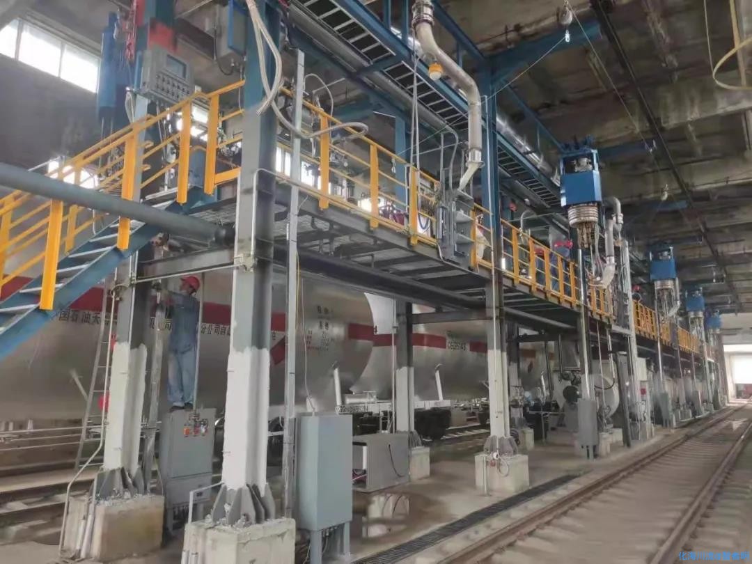

       有铁路的石化厂,必然有铁路槽车洗涤站,承担液体槽罐车的清洗任务。原有设计的铁路槽车洗涤站,一般都采取人工清洗方式,洗涤工艺落后,受限空间作业危险系数高,有闪爆和中毒危险,而且清洗工人体力消耗大,能耗高,效率低,污染大,作业过程中废气得不到有效排放,存在影响操作工身体健康、环保不达标等问题。
       随着新安全法、环保法和国家2030年健康企业要求,槽车人工清洗工艺迫切需要改造,形成自动密闭槽车清洗系统。

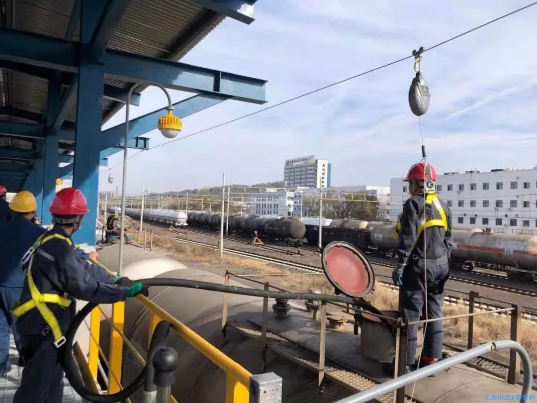

        抚顺石油公司油品车间通过改造原人工清洗槽车站,新建真空泵房和配电间,两台真空泵更新,增设加药泵及10套自动刷车系统,更换栈桥200余米、洗涤站台30个,增加刷车人员防坠落设施,同时对通风管道和通风加热器进行更新改造,增加配电柜、变压器及相关设施,增设视频监控,将人工敞口蒸汽洗罐工艺改造成自动密闭槽车清洗工艺。

自动密闭槽车清洗工艺的方法是: 操作自动洗车设备伸入罐车,自动洗车设备自带的密封装置与罐车口密闭连接,启动自动洗车设备对罐车进行自动清洗,到达设定时间洗车自动停止,再经过向槽车内强制通风烘干,最  详情 回复 发表于 2021-12-8 16:18
海川副教授  |  头衔:  【知识丰富的参与者】
智者明 发表于 2021-12-8 16:15
案例:
        抚顺石油公司油品车间通过改造原人工清洗槽车站,新建真空泵房和配电间,两台真空泵更新, ...
自动密闭槽车清洗工艺的方法是:
      操作自动洗车设备伸入罐车,自动洗车设备自带的密封装置与罐车口密闭连接,启动自动洗车设备对罐车进行自动清洗,到达设定时间洗车自动停止,再经过向槽车内强制通风烘干,最后检测槽车是否清洗合格。
      改造后的槽车洗涤系统,消除了原铁路线内房屋侵线、变压器漏液、真空泵瓦斯超标、刷车人员易坠落等安全环保隐患。
发表于 2021-12-8 16:18:09
      槽车洗涤项目的成功改造,使槽车洗涤过程中废气得到了有效回收,提高了自动化水平和工作效率,解决了污染大气问题,提升了企业社会形象。
