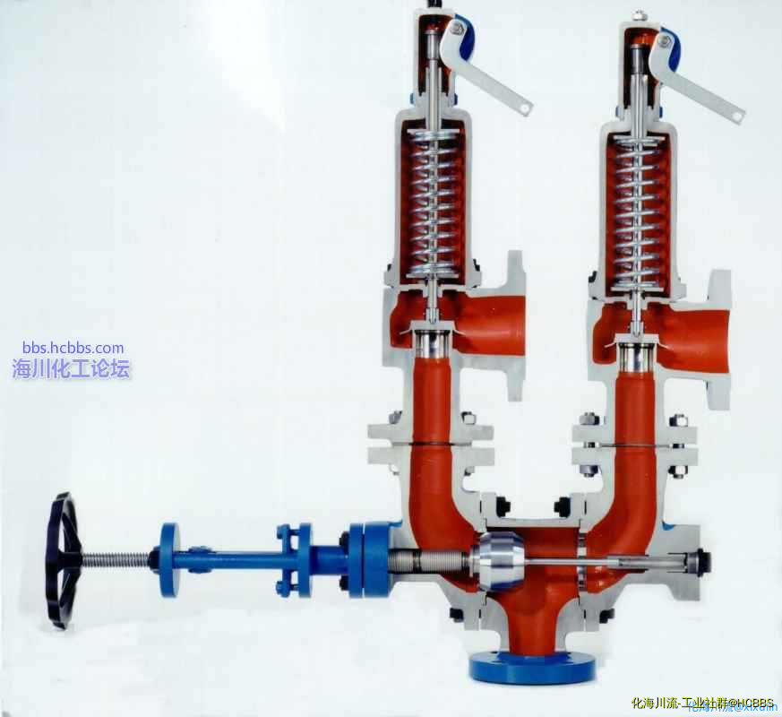

有多个规范要求:如果几个安全阀共用一条进口管道时,进口管道的截面积不小于这些安全阀的进口截面积总和。
是不是只要是这个连接形式,总管就要比支管粗,如果是一开一备的安全阀,正常运行时一个投用,一个进出口手阀关闭备用,有必要这样设置吗?

就是设计需要DN200的安全阀,那么必须保证安全阀以及接管大于等于DN200,如果装四个DN100的,下面的接管也必须是四个DN100同时开,整定压力都不超过设计要求。
如果是为了一备一用,那么两个都必须是DN200。

一个DN200并不是两个DN100,通流面积差很多。一个DN200通流面积是4个DN100的通流面积。因而 ,不能用两个DN100代替一个DN200。

那为什么容规、安全阀监察规程、钢制球罐标准等都要求接口总管要等于各安全阀进口之和呢? 特别是钢制球罐GB12337,里面要求液化烃球罐至少要设两个安全阀,这个要求就是为了一开一备提高安全系数的,后面紧跟着还  详情 回复 发表于 2021-12-8 09:01
张君莉 发表于 2021-12-8 08:36
一备一用的话不小于一个就可以
特别是钢制球罐GB12337,里面要求液化烃球罐至少要设两个安全阀,这个要求就是为了一开一备提高安全系数的,后面紧跟着还规定了接口总管要等于各安全阀进口之和,有必要吗?
就是对各标准法规未明确多个安全阀配置的意义时接管设置,简单粗暴统一规定总管要等于支管之和,是不是有其它什么考虑呢?

你说的备用,和容规上说的备用不是一个概念。
你说的备用,应该是一个使用,一个检修的意思,此时两个安全阀整定压力一致,且只需要一个安全阀就能达到泄放量的情况。母管通径大于安全阀即可。
容规说的备用,应该是防备的意思,两个安全阀整定压力不一致,一般超压只需要压力低的那个安全阀动作即可,特殊情况下压力低的那个来不及泄压,那么压力继续升高触发压力高的那个安全阀动作。母管通径就需要大于两个安全阀之和。

容规好象也没有说“备用”这个词,只有“9.1.3(3)压力容器一个连接口上安装两个或者两个以上的超压泄放装置时,则该连接入口的截面积,应当至少等于这些超压泄放装置的进口截面积总和”。就这么简单粗暴,不分多个安全阀是备用、是先后起跳、是防止一个不起跳等情况。

备用实际上就是一套就符合设计要求了,但是你要多装一套同样的,一个开另一个关掉备用。

我这么解释下大容规要求吧:安全阀符不符合设计要求实际上并不是按照口径来判断的,只是口径更直观便捷,易于判断,但实际并不准确。安全阀是否符合要求,最关键的是安全阀排放量是否符合容器的安全泄放量要求。如果一个容器的安全阀接口是DN100的,但是设计计算DN80的安全阀的排放量就能够满足容器的安全泄放量也是可以的。
实际情况远比设计要来的复杂,怎么能够符合规程要求也是个技术活,缺乏经验的设计人员会把看似合理的设计带入死循环。
