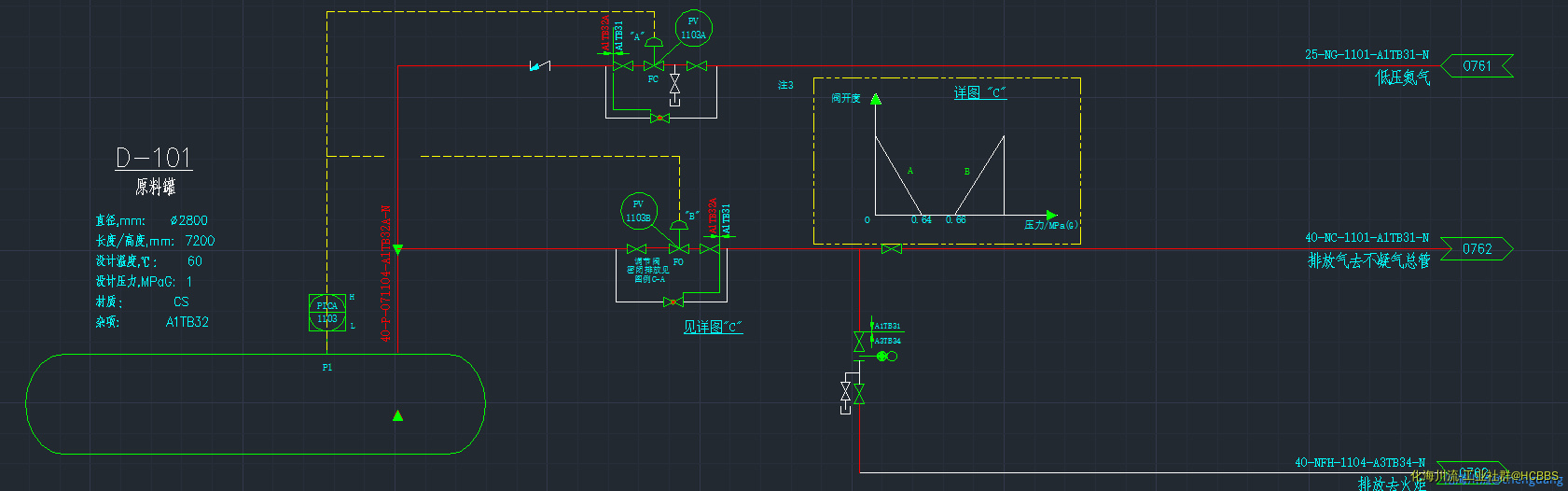

罐顶压力采用分程控制,PICA-103 的设定压力为 0.65MPag,并设计了阀门动作死区。当压力低于 0.64MPag 时,罐顶的 PV-103A 阀打开,向罐内补充 N2;当压力高于 0.66MPag 时,PV-103B 阀打开,向火炬总管排气。工艺控制描述是这样,在DCS系统中应如何来实现这个功能。和平时的分程不一样

是两位阀带电磁阀的吗?如果是单控制电磁阀的话,压力用一个高选一个低选,在用一个赋值模块输出给DO电磁阀,如果是是控制开度也可以用赋值模块,设定好开度值输出赋给该PID的.MV就该可以实现

设计院提供的这个,如何来确定分程点和分程曲线。严格意义上说,是不是不应该叫分程。另一种思路,做成两个PID回路。

你看,你这个图一发,很明白了,分程控制,但是图中有画错的地方,如果上面的氮气阀为A阀,是补氮气用的,下边的阀是B阀,是用来控制外排气的量的,那么详图C中的A、B标反了,他说的意思是,设备初始压力为零,氮气阀为关闭位,而排气阀为全开位,如果投入自动,压力低时,会慢慢关闭排气阀,通过憋压,试图使压力上升,如果压力还是达不到设定值,开氮气阀,补充氮气,试图升压,这是一个压力低的过程;由于工艺补充工艺气(煤气),导致压力高了,那么关闭氮气阀,如果压力还高,那么打开排气阀,开始向外排气,整个工艺操作过程就是如此。所以我觉得A,B标反了。最后提一个疑问,你这个储罐应该还有补充工艺气体的管路,怎么没有画出来啊?

阀门应该是没有标错,压力越低,A阀开的越大,补充氮气量越大,逻辑上没有问题。目前问题是,如果是这种情况,在DCS系统中如何来实现控制,我个人的理解分程要有分程点,设计院只是给出压力值是不是不准确,如果要在系统中实现设计要求,该怎样去做,目前的想法只能是两个PID同一测量值,并加上联锁。是不是国内的部分设计院没有给出准确的分程曲线,我们后期做的时候就比较被动。

一个PID功能块加两个分程控制块,加两个手操器,也可以这样 image.png ,MV1为A阀,量程0-50,MV2为B阀,量程50-100,但是你要把阀门的正反作用弄好,我一般用两个分程分别控制两个阀,这样可以在分程控制上设置其正反作用。慢慢试吧。

详图C的意思 压力低时A阀全开,到0.64基本关闭,压力升到0.66后B阀打开,压力越高开度越大。 人家提供的这个图仅显示了氮封控制系统。
