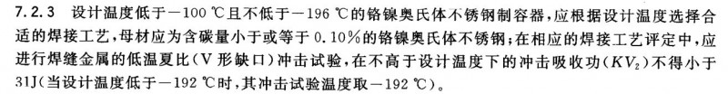

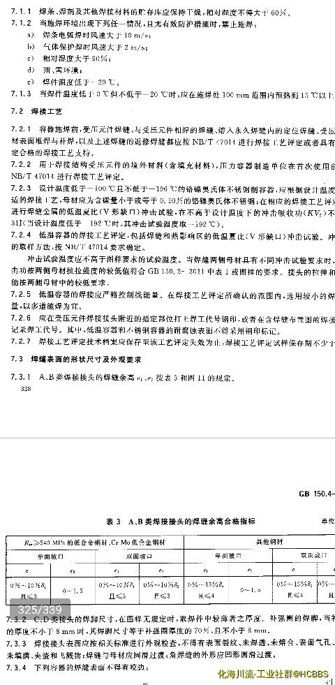

sugar_EQLLVIP会员 VIP会员 | 显示全部楼层       最后访问IP四川省
我看的假150?奥氏体
发表于 2021-12-6 07:23:48
哦,焊接工艺
发表于 2021-12-6 07:28:48

[attachimg]2935245[/attachimg]  详情 回复 发表于 2021-12-6 08:44

wanlirn 发表于 2021-12-6 08:38
准确的说是奥氏体不锈钢的设计温度高于-196℃的不需要做冲击,你@这么多人  做什么啊  发现新大陆了?GB1 ...
好久不看了,记不清楚
发表于 2021-12-6 08:45:19
海川讲师  |  头衔:  TA未设置
产品不需要做,但工艺评定需要,楼主说的是工艺评定
发表于 2021-12-6 08:48:48
