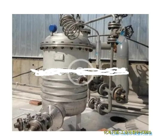

image.webp @智者明
发表于 2021-12-3 17:14:15
自动切水器,但是有说其实效果不大
发表于 2021-12-3 17:16:30
这个好像是标配  详情 回复 发表于 2021-12-3 17:17
威风的奥特曼。 发表于 2021-12-3 17:16
自动切水器,但是有说其实效果不大
这个好像是标配
发表于 2021-12-3 17:17:53
也不全是吧,我们这边就有几个罐用了  详情 回复 发表于 2021-12-3 17:20
也不全是吧,我们这边就有几个罐用了
发表于 2021-12-3 17:20:20
我看一个项目的成品油都用了  详情 回复 发表于 2021-12-3 17:21
威风的奥特曼。 发表于 2021-12-3 17:20
也不全是吧,我们这边就有几个罐用了
我看一个项目的成品油都用了
发表于 2021-12-3 17:21:29
按说原油储罐应该都投上密闭自动切水,成品油一般水含量都很少很少  详情 回复 发表于 2021-12-3 17:23
沙漠里的游鱼 发表于 2021-12-3 17:21
我看一个项目的成品油都用了
发表于 2021-12-3 17:23:48
发表于 2021-12-4 22:39:14
发表于 2021-12-4 22:40:10
发表于 2021-12-4 22:41:26
不就是个油水分离器嘛?
发表于 2021-12-5 15:30:55
对就是这个东东 --------------------------------- 储罐自动脱水器的开发和应用对石油化工工业的生产技术和生产自动化的提高,无疑是一项重要的贡献。它解决了石化行业的油罐脱水采用人工操作,对油水的分离无  详情 回复 发表于 2021-12-5 15:52
沙漠里的游鱼 + 3 积极参与
Nobel化学 发表于 2021-12-5 15:30
不就是个油水分离器嘛?
对就是这个东东
储罐自动脱水器的开发和应用对石油化工工业的生产技术和生产自动化的提高,无疑是一项重要的贡献。它解决了石化行业的油罐脱水采用人工操作,对油水的分离无法严格控制,排水的含油量比较高,造成油品的浪费,污染环境等问题;克服了人为误操作带来的极大安全隐患。
储罐自动脱水器安装在油罐下部,利用浮力产生的机械力自动开启排水,且排水完成后能自动关闭,不需要人工干预,不消耗能源,不存在防爆问题。既保障了生产的安全运行,也减轻了工人的劳动强度和对环境的污染。适用范围广,安装使用方便,安全性能好,可靠性高。

shanzhongwulaoVIP会员 VIP会员 | 显示全部楼层       最后访问IP浙江省
好像就是个过滤器,估计采用烧结板滤网

不是,请看十四楼  详情 回复 发表于 2021-12-6 16:50
shanzhongwulao 发表于 2021-12-6 16:47
好像就是个过滤器,估计采用烧结板滤网
不是,请看十四楼
发表于 2021-12-6 16:50:03
onom3VIP会员 VIP会员 | 显示全部楼层       最后访问IP重庆市
自动切水器,这种效果不是很好

以前的标配,还有其他更好的办法吗  详情 回复 发表于 2021-12-6 17:54

以前的标配,还有其他更好的办法吗
发表于 2021-12-6 17:54:42
看起来很土,反应釜分层选用界面计。

学习了,现在不常用了吗?
发表于 2021-12-9 16:10:30
这个不清楚,十年前看到过 不知道现在怎么样 有更新的设备?  详情 回复 发表于 2021-12-9 16:51
