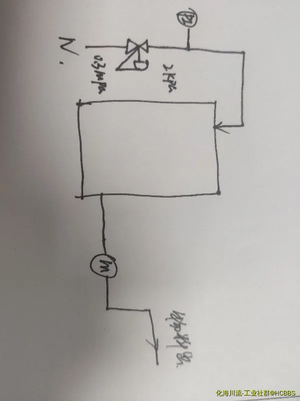

50立方的储罐,将压力变送器安装在氮气减压阀后面可以准确的检测到储罐的真实压力吗。?比如罐区往外打料的时候氮气往里面补,变送器会不会负压?然而罐子的真实压力却是正的???

氮气减压阀?应该是自力式调节阀吧,不要将压力变送器装在后面,在罐顶的其他部位取压安装才准确。

这个问题有点儿乱。
变送器是压力变送器吧?要测的压力是减压后的所需压力吧?
建议最好画个简图,标注相关压力取样点,以及进出储罐的使用原理就可以明白了。
供参考。

鍍忛害鍏滀竴鏍蜂箰瑙傪煇楼主 VIP会员 VIP会员 | 显示全部楼层       最后访问IP浙江省
说错了,是自力式调节阀

该点压力与罐顶压力无法等同,建议在罐顶另一侧装

压力变送器所在位置基本不可能是负压,除非是自力阀关闭无法打开,氮气气源不能供气,并且恰好液体物料正在排出,呼吸阀进气不足以确保罐内常压,才导致罐内是负压,进而压力变送器检测是负压。

压力变送器安装位置不能正确检测罐内压力,一般情况下,自力阀前压力几千帕,阀后一千帕以下,罐内是几百帕,确保罐内是微正压,氮气从呼吸阀排出。液体物料排出时,氮气补气量大,阀后压力大,物料不排出时,氮气量小,阀后压力小。
楼上说的对,压力变送器应该安装在罐顶最合适。

其实,正常情况下,罐顶的差压变送器测量罐顶压力,取压点应该在罐顶,且远离氮气入口,呼吸阀等开孔位置,这仅仅是一种理想状态,如果工艺操作不注意,补充氮气管路一般在40以下,即使全开,也无法满足那么大的容积的瞬间变化,所以,还是工艺操作更重要,禁止向热灌内补充冷油,其实抽取物料的速度一般都不会影响上部空间的压力骤然变化,只有在补充物料的时候,要注意,如果罐内温度高,切忌不要补充冷的东西进去,上部空间的热空气受冷急剧收缩,那个速度根本是你无法想象的。我遇到过,5000立的圆柱形储罐,直径23米,理论上讲,这么大的容积,根本不会引起上部空间的急剧变化,所以平时氮封不开,顶部量油孔打开,直径250Mm,罐内保温80℃,工艺操作,向罐内补充30℃废油,罐体发生爆响,向内凹进,工人停止操作。

罐顶测量点更合适
