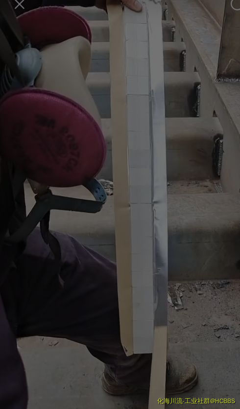

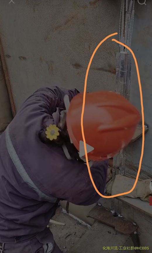

这个焊工往焊缝里边贴的是什么
是衬垫吗
好用吗?

是在拍片子吧,放源探伤吧。应该是在贴感光胶片。

不是拍片子,还没有焊接,做的一个准备

如果是氩弧焊,他应该在贴密封气体用的胶带。保证气体在一个高氩气环境下的焊接质量。

不是氩弧焊,是二保焊

应该也是封气体的。封二氧化碳。  发表于 2021-12-3 11:14

关键词,衬垫,而不是密封

保证内部焊肉高度和焊接质量,同时防止管道穿堂风影响焊接质量。衬垫材质表面类似铝箔

衬垫是陶瓷的,铝箔类似胶布,是起到粘合固定的作用。

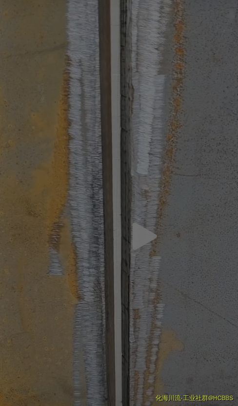

用衬板可以减少单面焊双面成型的难度。坡口开在设备内侧,从外部看到的就是被衬垫塑形的平整焊缝。
视操作环境、外观质量要求、生产成本,应该能应用到,比如储罐立缝(储罐底板焊缝的垫板就是衬垫)。
也许高熔点可弯折衬垫更具前景。(现有衬垫有钢铁衬、铜衬、焊剂衬、陶瓷衬等

储罐衬垫一般用于底板对接或者环形边缘板的外侧300mm,立缝比较少见。罐壁立缝或者环缝一般是双面焊,内部清根的较多。

看这个资料就是用于立峰焊接,而且是要透视的

二保焊用于需要无损检测焊缝,无损方法大多是超声,二保焊受环境因素比如风,湿度影响很大,焊缝两侧的处理要求也比较严格,有锈蚀,油漆或者污渍的话气孔缺陷比例很大。RT检测太直观了。

陶瓷衬垫

陶瓷衬垫,一种用于单面焊双面成型的辅助耗材,焊接后脱落,背部成型美观!多用于壁厚较薄钢板的自动焊。
